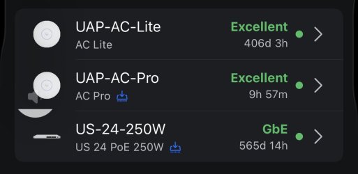

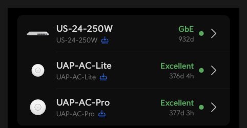

Onkos muilla tullut ihan randomilla ”adoption failed”?
Lähinnä siis sillä, että onko AP vikaantumassa.
Tuon AC Pron toisesta portista on jatkettu langallinen verkko yhteen kompuutteriin, joka toimi normaalisti silloin kun tuo herjasi ”adoption failed” ja wifi ei sen kautta toiminut.
Kokeilin adoptoida advancedin kautta ilman onnistumista, mutta palautui normaaliksi, kun pistin restarttia tuon porttiin.
En ole ihan hetkeen mitään päivittänyt… kun toimii, niin toimii. Tuon kuvan perusteella uskoisin, että myös tuo pro oli Ok noin 405 päivän ajan, siitä olen varma ettei ollut käynnistynyt uudellen, koska päivät oli kuin tuossa Litessä.
