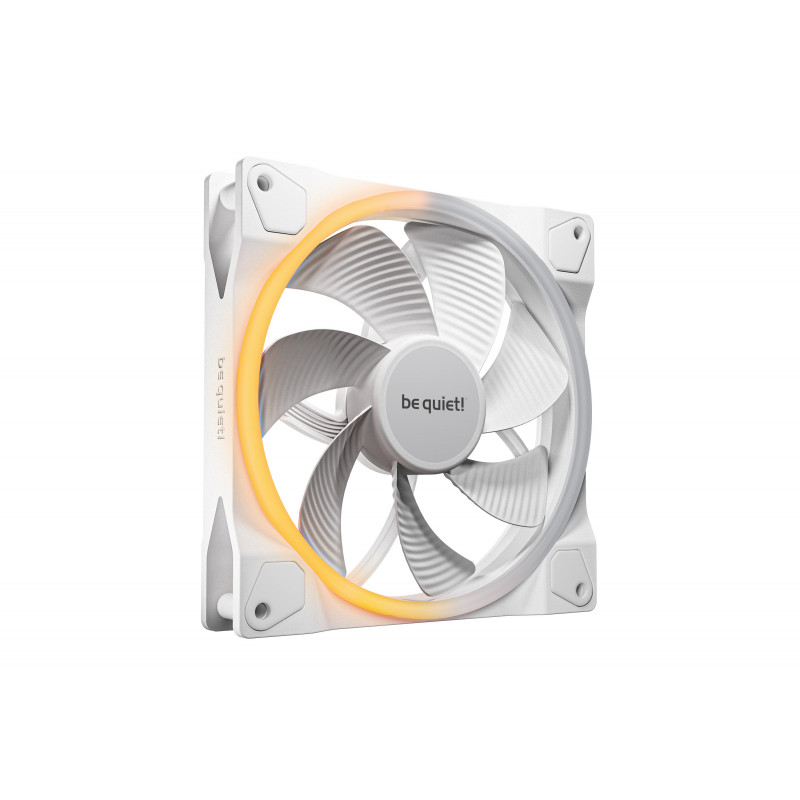

Nytpäs olikin kiva yllätys Be Quietilta:(. Be Quietin 360mm:n jäähyn tilasin AIO siis ja sen mukana tuli tuollainen A-RGB / PWM hubi. No ei siinä mitään, mut kun tilasin sit yhden setin llisää tuulareita eli3:n kitti, niin siinäpä tulikin vaan A-RGR hubi, elli nyt en sit saa tuulareita siihen kii mutta kun valaistuksen osalta. Mikähän vitun järki tässä on??? 6 led paikkaa eikä yhtään tuulari paikka
On todella loogista joo.
