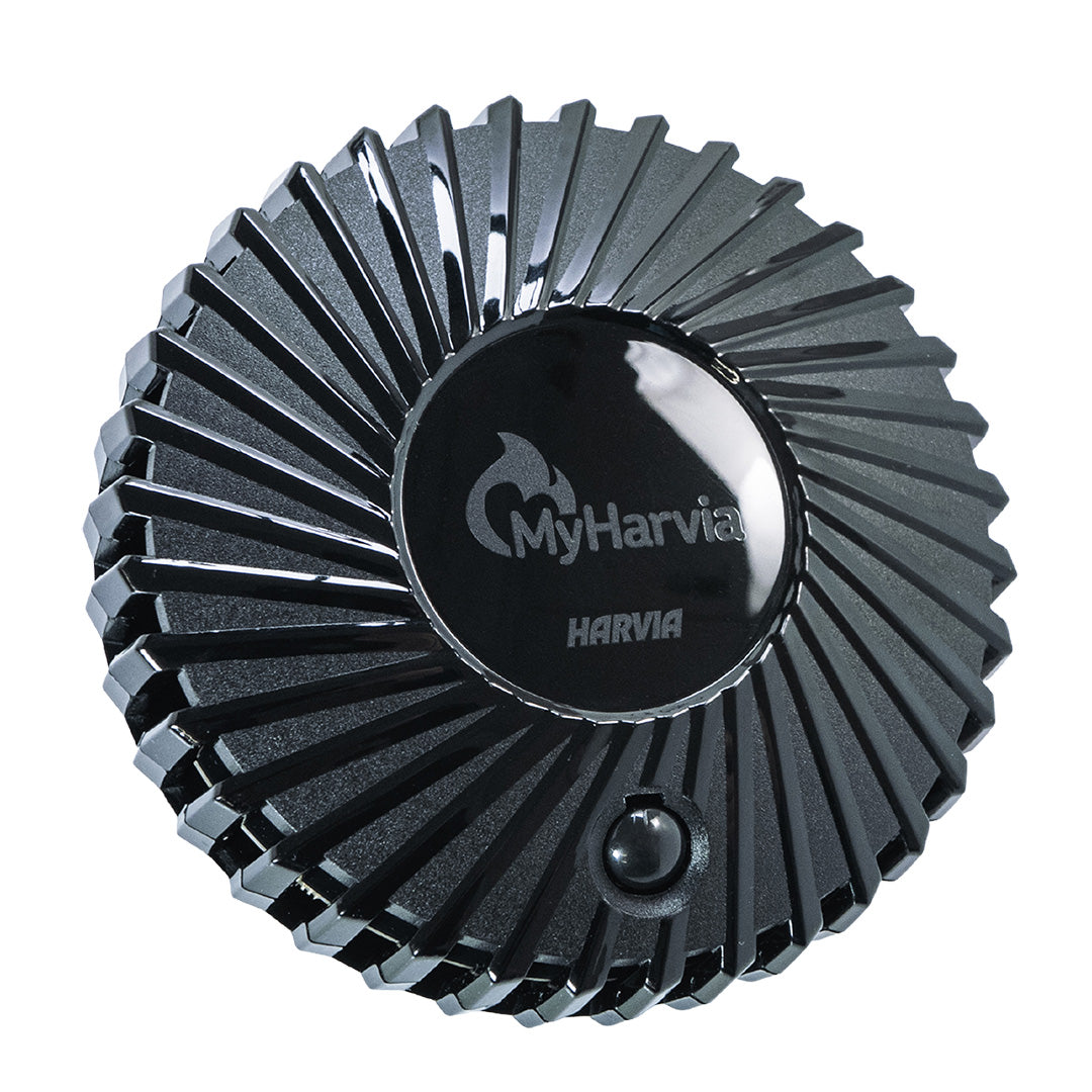

Tästä tulikin mieleen, onko joku jo testannut tätä Harvian saunasensoria? Saako kiinni Home assistanttiin?
Mulla on kyllä puusaunassa mittari ja siitä puhelimeen tulee notifikaatio milloin se on valmis, mutta tämä olisi vielä pidemmälle viety tuote :D
Näyttäisi olevan 59,90€ ja toimitukset alkavat 5.1.2026.
Edit. Käyttöohjeesta löytyy tieto, että on API, jonka kautta tiedot saa - pitäisi vaan rakentaa integraatio HA:iin.
