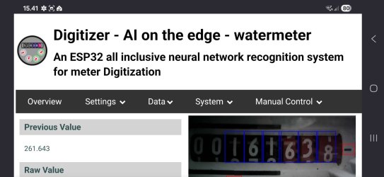

Itsellä ei kyllä toimi vaikka on säätänyt miten. Tuo W-MBUS on vielä ns päälleliimattu tuohon mittariin niin siitä on näkyvissä ainoastaan tuo numero-osuus.
Sanoisin äkkiseltään että aivan liian tumma kuva, ei ole kontrastieroa numeron ja taustan välillä.
