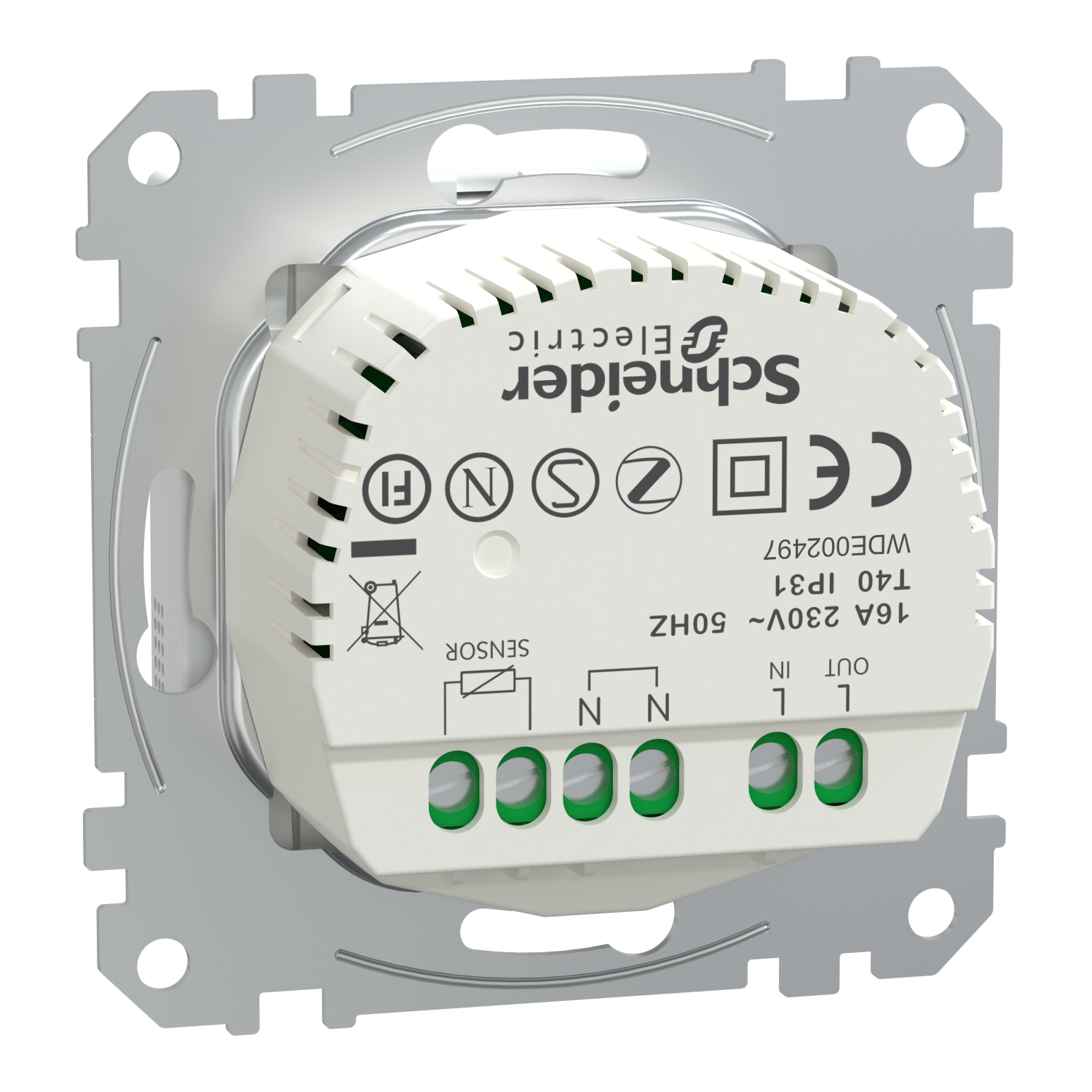

Ostin pihamökkiin tällaisen: ELKO One Matter-termostaatti 16 A - Laitteen käyttöopas | Schneider Electric Home Assistanttiin liitettäväksi.
Lueskelin noita käyttöohjeita: https://download.schneider-electric.com/files?p_Doc_Ref=EKO5010x_DUG_FI&p_enDocType=User+guide
Varmaankin joku perussähköasentaja osaa asentaa teknisesti tämän kiinni (kun itse hoidan yhdistämiset verkkoon ja HA:han). Onko kukaan tällaista käyttänyt sähköisen lattialämmityksen ohjaukseen?
Edit: Laitteen mukana tuli ulkoinen lämpötila-anturi mutta mielenkiintoisesti ei mitään peitelevyä.
No pakkohan siinä on lämpöanturi tulla, miten se muuten voisi sen lattian lämpötilan arvata?
Tuo että peitelevy (kehyslevy) ei tule mukana on kyllä vähän huonoa tuotteistusta, mutta ehkä ajatus on että tuota one sarjan termaria ei kukaan osta yksinään vaan osana muuta kalustesarjaa, jolloin ei jää niitä ylimääräisiä peitelevyjä nurkkiin.
Tuo on yhdistelmätermostaatti. Mittaa myös ilman lämpötilaa jolla lattialämmitystä voi ohjata ulkoisen anturin lisäksi tai pelkältään.
Ja juuri niin kuin mainitsit niin se että kehykset myydään erikseen niin vältytään hukkatavaralta kuten tuossa käyttöohjeen ekalla sivulla on samassa kytkimien kanssa.
Nämähän kun kuitenkin on sähkärin kytkettäviä ja ammattilaisille tarkoitettuja niin tuotteistus toimii juuri oikein. "Kuluttajapakkaukset" erikseen.

Termostaattiasialla itsekin. Meillä on Rothin basicline-termarit, joista yksi ohjaa keittiön ja olohuoneen vesikiertoisen lattialämmityksen toimilaitteita. Itse termari vaan on huonossa paikassa. Mikä olisi helpoin tapa korvata ko. termari sellaiseen, johon saisi langattoman anturin toiselle puolelle tilaa? Vaatimuksina, että pitäisi osata ohjata kolmea NC-toimilaitetta. Bonuksena, jos saisi vielä helpohkosti ohjeistettua, että jos seuraavana päivänä on säätiedoituksessa aurinkoista, alkaa vetämään liinoja kiinni jo aamuyöstä.
Helpoin ratkaisu lienee ostaa langaton lattialämmitystermostaatti, jossa tulee sinne jakotukin luokse keskuspurkki, johon jakotukkiin tulevat toimilaitteet kiinnittyvät, ja tuo juttelee sitten langattomasti sen seinään kiinnitettävän termarin kanssa.
