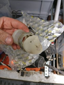

Taloyhtiössä sukitetut viemärit. Miten saa irti tuon vanhan pesukoneviemäriliitoksen. Sukitus on tuotu teräkseen asti.
puukkosahalla poikki muhvin yläpuolelta kupari, sitten rasiaporalla muhvin pohjaan asti poraa, kiekkoterällä poikki muhvin pohjalta. raspiterällä putsaa muhvin. käsitettelee pinnat teknofloorin kovakotillä. sitten vain sopiva faluplastin kumi tai pätkä 50 ht muhviputkea kuppitiiviste + o-rengas menetelmällä.
Tai poikki muhvin alta, pään käsittely, ja puruksen toleranssipannalla putken pätkä kiinni.
Ompa erikoinen ratkaisu. Yleensä nuo kuparit lähtee takakäteen välittömästi, eikä niitä jätetä tuonne enää.
Tuo olisi pitänyt tehdä, niin kuin @jetblack totesi, eli muhvista asti pätkä pois, tivarin kanssa muovitumppi siihen ja sukitus läpi.
Ilmeisesti ei ole ajateltu loppuun asti ja sitten vielä jouduttu laittamaan arvokas toleranssipanta, että on saatu tiiviiksi.
