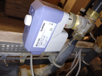

Onkohan tuossa lämmityspiirissä jotain probleemaa?
Tulevan kaukolämmön lämpötila oli analogimitarista katsottuna 89 astetta ja Oumanin mukaan lämmityspiirin lämmönvaihtimen venttiili (L1 FV01) olisi täysin auki mutta silti jos tulkitsen tätä oikein menovesi on vain 34,8 astetta vaikka säätöarvo kait on 39,6 astetta? Koitin manuaaliajolla rullata L1 FV01 edes taas ja ohjaimen nupikka kyllä pyöri sekä säätimen punainen indikaattori liikkui lähemmän ja etäämmäs venttiilistä. Voisiko itse venttiili olla jumissa?
Pyytää lisää lämpöä mutta venttiili on jo täysin auki. Koska käyttövesi lämpenee, vika tuskin on kaukolämmössä itsessään.
Venttiili voi olla jumissa tai tukossa, vaihdin voi olla tukossa jne. Toimilaite voi olla rikki. Monesti toimilaite murtuu irti venttiilistä ja ei pysty painamaan neulaa pohjaan asti.
Eli toimiiko se venttiili niin että neula pohjassa on täysin auki ja neula ylhäällä (eli ilman säätölaitetta) venttiili on kiinni? Tuolla oli niitä korkkeja säätölaitteen tilalle joilla ilmeisesti manuaalisesti saa säädettyä venttiiliä niin sillähän tuon saisi testattua lähteekö lämpö nousuun.
Yleensä ovat jousella sulkeutuvia. Muuten toimilaitteet irrotessa voisi nostaa käyttöveden tai lämmitysveden 100 asteiseksi.
Tuleeko käyttövedestä kuitenkin normaalin lämpöistä, kun kuumaa vettä kulutetaan? Meillä ainakin tuo käyttövesi oireilee jos mutasihti on tukossa. Tuo kuuluu lämmöntuottajan vastuulle, käyvät putsaamassa ne. Voihan se toimilaitekin on olla tiensä päässä. Jos siinä säätimessä on mahdollista ajaa se toimilaite manuaalisesti ääripäästä toiseen niin sekin voisi antaa osviittaa, että miten pelittää. Meillä meni pari vuotta sitten käyttöveden toimilaite, kun se ei jaksanut enää neulaa painaa tarpeeksi kovaa.
Ajelin tuota järjestelmästä manuaali ajolla päästä päähän jokusen kerran niin kyllä se näyttäisi nyt ainakin toimivan taas. Pitää seurata tilannetta. Tuossa on Oumanin oma tuo venttiilin säätölaite ja se on viimeksi vaihdettu 2022 eikä muistaakseni sitä edeltäväkään mahdottoman pitkä ikäinen ollut.
Onko 2-tie venttiiliä koskaan vaihdettu? Yleensä suosittelen asiakkaalle että se vaihdetaan samalla jos on vanhempi. Jos se alkaa jumittamaan ja rikkoo toimilaitteen niin ei se uusikaan Toimilaite välttämättä ole pitkäikäinen.
Saattaa olla alkuperäinen tai ainakaan viime kerralla sitä ei vaihdettu.
