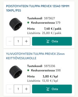

Olisiko aiempaa kokemusta tällaisesta: Astianpesukoneen asennuksessa tuli pienimuotoinen ongelma, kyseiseen vuokra-asuntoon ilmeisimmin ensimmäistä kertaa konetta yritetään laittaa ja tuo poistoletkun paikka on tukittu tuolta syvemmältä, kannattaako tuota lähteä itse avaamaan vai suosiolla talohuoltoon puhelua? Aiemmin on tuo paikka vain leikattu suoraan päältä, mutta nyt on vähän erikoisempi tilanne.
Olisiko aiempaa kokemusta tällaisesta: Astianpesukoneen asennuksessa tuli pienimuotoinen ongelma, kyseiseen vuokra-asuntoon ilmeisimmin ensimmäistä kertaa konetta yritetään laittaa ja tuo poistoletkun paikka on tukittu tuolta syvemmältä, kannattaako tuota lähteä itse avaamaan vai suosiolla taloyhtiölle puhelua? Aiemmin on tuo paikka vain leikattu suoraan päältä, mutta nyt on vähän erikoisempi tilanne.
Jos sinulla olisi kaikista työkaluista valita, niin poraisin tarkalleen mahtuvalla pyörösahaterällä tuon auki.
Jos ei ole juuri sopivaa pyörösahaterää, niin laittaisin jonkun vanhan tussin koloon tai muun sopivan pyöreän, jota löisin vasaralla poistaakseni tulpan.
Ruuvimeisselillä isku käy, kunhan ei lyö vinoon tai jollain tavoin että rikkoo hajulukon rakennetta.
Taloyhtiöstä kun kyse, niin hyvin todennäköisesti joudut käyttämään yritystä astianpesukoneen kytkemisessä, jotka tekevät 60-150€ laskun asiasta.
Tilanne ei ole yhtään erikoisempi vaan täysin normaali. Vesilukko irti ja sopivankokoisella putkenpätkällä ja vasaralla lyö läpi.
Mutta kuten jo sanottu niin taloyhtiön puolelta voidaan vaatia että kytkennän tekee joku jolla on vastuuvakuutus.
jos joku putkari tulee asentamaan koneen, sen murhe. Jos on pakko tehdä itse, vesilukko irti ja poralla tai puukolla. On siihen työkalukin, mutta sen hinnalla ostaa jo uuden vesilukon.
Mutta meneekö ylivuodon avaustyökalu pesukoneen poistoputken reikään? ylivuodon haara on isompi kuin poiston reikä. Niillä on erikokoiset tulpatkin prevexillä. Itseltäni löytyy kys. työkalu pakista (repusta) mutta pesukoneen poistoja en muista koskaan sillä avanneeni... viikoittain kyllä tulee muuten käytettyä.
Voi olla että menee, voi olla ettei mene. Joskushan noissa on esisahaus ja tulppaus irtoaa napauttamalla meisselillä mutta onhan noita valmistajiakin vaikka kuinka, pienillä eroilla.
Tuo on vanha Prevexin basic (ei saatavilla enään) ja siinä ei ole esisahausta mutta valu on kevennetty tuosta kohtaa. Mutta ylivuoto ja poistoyhde ovat erikokoiset ja niissä on vielä eri seinämävahvuus. Välillä tulee vastaan tapauksia missä poisto on kytketty ylivuotoon ja se on rutattu. Pitääkin mitata työkalun halkaisija.
