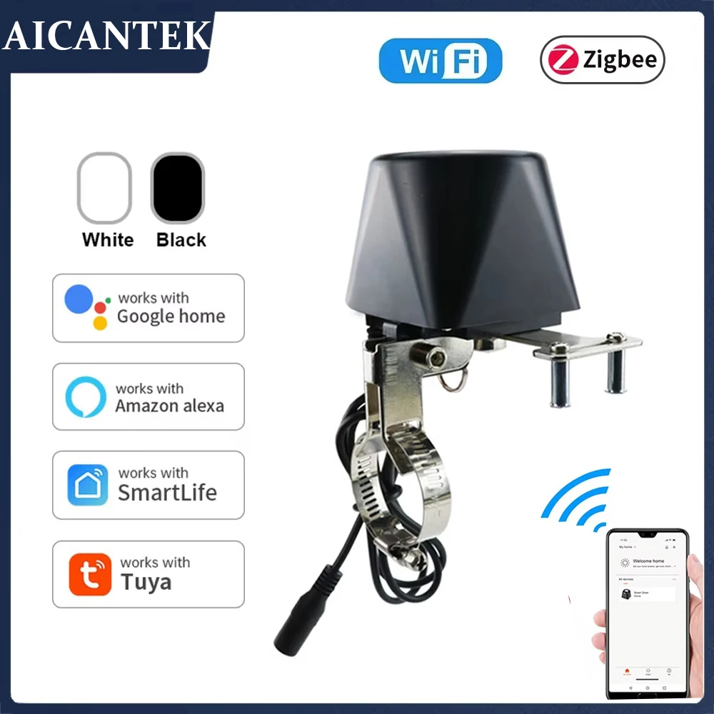

Minun tapauksessani tieto tulisi jo nykyisellään, mulla on sellainen vuotovahti, joka ilmoittaa vuodosta puhelimeen, vaikka olisin poissa kotoa. Nyt siis pohdin nimenomaan sitä, että on vähän kinkkinen juttu, jos saan vuotoilmoituksen, mutta vahinkoa ei voi heti siinä rajata, katkaisemalla vedentulo.
parilla kympillä tälläinen kääntämään sulkua.
