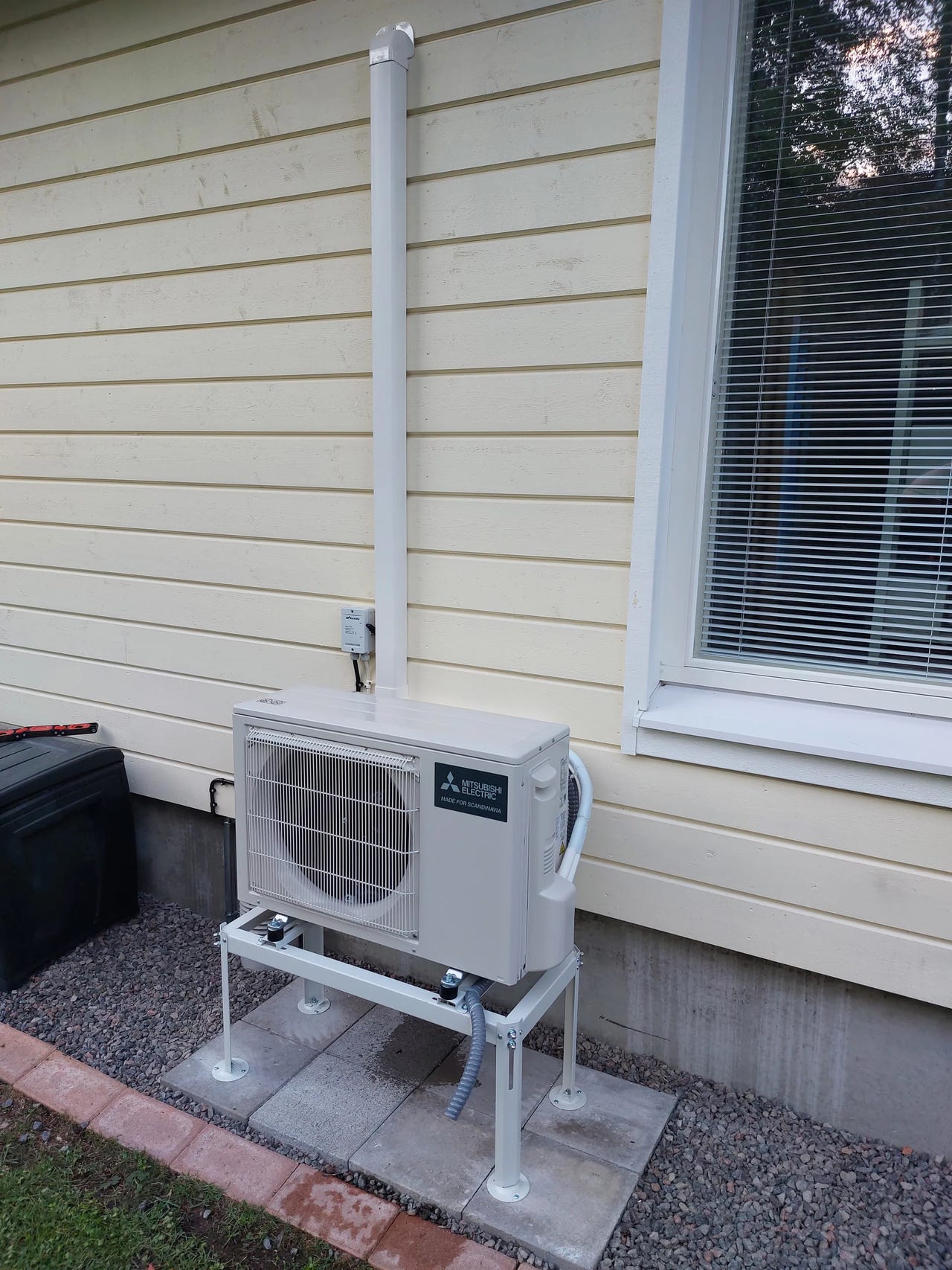

Tuleeko jollain mieleen mikä vedätys tässä mahtaa olla takana?
Puolituttu LVI-asentaja kertoi, kuinka joku hänen asiakkaansa oli mennyt katsomaan laitetta aikeissa ostaa. Arvokilpi oli poistettu laitteesta ja ostokuitti ei täsmännyt laitteeseen. Myyjä ei millään suostu kertomaan mistä ja tarkalleen ottaen milloin ostettu, eikä myöskään suostu lähettämään kuvia arvokilvestä. Kiertelee kysymyksiä. Tarjoaa asennuksen kanssa jotain hyvin erikoista kuviota: Kun "Tukesin hyväksymä asentaja" käynyt, niin maksetaan tälle laitteen myyjälle Mobilepaylla 300€ ja hän ilmeisesti lupaa hoitaa koko asennuslaskun.
Halpahan toi on, jos olisi sitä mitä luvataan, mutta kallis jos jotain ihan muuta.

Ihan pelkästään sen vuoksi, jos arvokilpi poistettu, en tietenkään ostaisi laitetta. On suhteellisen varmaa, ettei sillä ole silloin enää takuuta.
Vaikea kuvitella et asian todellinen laita selviäisi täällä jos itse tuotteen myyjä ei halua sitä kertoa.
Tuotteitahan voi ostaa esim. vahinkotavarakeskukselta tai vaikka jostain huutokaupasta kelpoon hintaan ja myydä vaikka voittoa tavoitellen torissa eteenpäin. Tai mahdollisesti jokin muu skenaario.

Jos se paketin pumppu ei ole Mitsubishi vaan siihen johonkin kiinapumppuun on vaan heitetty mitsun tarrat?

Haiskahtaisi että olisiko "kuumaa" kamaa eli pöllitty jostain ja sen takia arvokilpi poistettu. Muutenkin tuo tarina vähän viittaisi johonkin tuollaiseen.

Tällä hetkellä alustava väliaikatieto luotettavalta taholta on, että nämä ovat mahdollisesti varastettu tai muutoin viety luvatta, eli kenenkään ei pidä ryhtyä kauppoihin. Voin mahdollisesti kertoa lisää, kunhan annan asiaan kuuluville tahoille ensin aikaa omille toimenpiteille.
