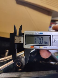

Vähän hämää tuossa ohjekirjan kuvassa, että tarkoittaako tuo 19mm tulovesiliittimien kierrekokoa vai bideeliitintä, kun on erikseen tuossa sivussa ja erinäköinen ja leveämpi. Toisaalta seuraavassa kuvassa on taas 19mm.
edit2: Jaa. Oiskohan tämä vielä lähempänä?
Sanokaas pitäiskö tossa olla erihalkaisijaiset kierteet, koska merkintä 12x10? Muiden kokojen pusseissa, esim. 12x8, on eri halkaisijat. Tässä on samankokoiset:
Sanokaas pitäiskö tossa olla eri levyiset kierteet päissä, koska merkintä 12x10? Muiden kokojen pusseissa, esim. 12x8, on eri levyiset kierteet. Tässä on saman kokoiset:
No joo, pitäis, toisessa päässä 10 ja toisessa 12mm. Ja leveys-sanan käyttäminen kierteen halkaisijasta puhuessa on vähän hämmentävää.
No sitten on pusseissa väärää tavaraa. Olipas vittumainen, varmaan lähemmäs tunti, kun ihmettelin tuolla Puuilossa. Toi ois ollu täsmälleen hakemani tarvike, jos toinen pää olis ollu aavistuksen kapeampi kierteiden kohdalta, just 8 ja 12mm välistä, mitä kyllä molempia löytyi. Oli useampi 12x10mm pussi ja samanlaisia kaikki.

Hana varmaan 3/8 kierre? Hanan asennusliitin 3/8” UK x 10 mm, 2 kpl
molempia eli 10 ja 12 saa 3/8 kierteellä. tai vaikka 1/2 kierteellä, joten ei pidä olla eri kierteet päissä. Esim broenin ja oraksen 10 ja 12 on molemmat 3/8 kierteellä.
Aivan, totaali aivopieru itseltä.
Pitäiskö 3/8"-muhvi mennä 12x10mm-kuulasulkuventtiilin pienempään päähän? Oli oletus, että menee, mukaan lukien myyjällä. Mutta 10mm pää hulahtaa sisään. 12 milliseen sopii.
Mikä on sitten oikea muhvikoko tuumissa? Ei löydy Puuilosta tota pienempää. Motonetissä 1/2-tuumaiset oli pienimpiä.
Pitäiskö 3/8"-muhvi mennä 12x10mm-kuulasulkuventtiilin pienempään päähän? Oli oletus, että menee, mukaan lukien myyjällä. Mutta 10mm kierteet hulahtaa sisään. 12 millisille sopii.
Siinä kuulasulussa on varmaan 1/4 10mm ja 3/8 12mm. eikä nyt tuonne mitään muhveja laiteta.
mittaa kuparin koko, jos 10mm niin 10/10 oras sulut, jos 12 mm niin 10/12 oras sulut. putki poikki ja uusi sulku putken päähän. oraksessa on tasaiset 10mm 3/8 päät mitkä sopii hanan 3/8 mutteriin. jos jää lyhyeksi niin sulun päähän pätkä 10 putkea ja 10 3/8 uk liittimet.
Tajusin nyt kotimatkalla mitä ne 10x12mm koot tarkoittaa ja ettei niillä varsinaisesti ole tekemistä kierteiden ulkohalkaisijan kanssa (sisään työntyvän putken halkaisija). Myös sen miten tuo yo. linkin tynkä liitospää asennetaan, eli puserrushelmen avulla. Tätä se on, kun maallikko opettelee asioita kantapään kautta.
Katsotaan, josko noilla hankituilla tykötarpeilla saisi homman tehtyä, vai pitääkö vielä hakea jotain.
Hanan viiksen voi varmaan kuitenkin asentaa suoraan kuulasulkuventtiiliin, kun nätisti kiertyy tiivisteeseen asti?

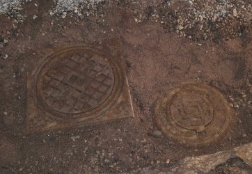

Talon viereltä löytyi 20cm maan alta viemärin tarkistusluukku ja ilmeisesti hulevesien kokoomiskaivo. Onko tällainen tyypillistä, että nämä haudataan maan alle? Itse jättäisin kuitenkin mielummin näkyviin.
Olisko hyviä vinkkejä miten jättää esille ilman, että sijaitsevat kuopassa? Löytääkö tollasille putkille korotuspaloja? Ongelmana varmaan voi olla, että ei saa kuin pitkänä salkona. Tai kannattaisiko tehdä jonkinlainen kehys ympärille?

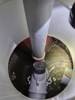

Onko tuolla kokoojakaivolla muuta funktiota? Rännivedet tulee oikealta putkesta. Salaojat purkaa mahdollisesti alaspäin suunnatusta putkesta. Tai jostain tulee säiliöön vettä kun salaojakaivoon lorottelee. Mutta sitten kuvan yläosassa näyttäisi olevan erillinen säiliö mistä tulee putki ylös, mistä ei näy mitään. Mikä sen funktio voisi olla?

Miten löysit? Meillä löytyi tonttisulku ja viemärin tarkastuskaivo nurmikon alta ihan sattumalta kun käveli yli. Edellinen omistaja ei tiennyt missä ne on koska ei koskaan ollut tarvinnut niitä ja kuntotarkastuksessakin oli vain maininta, että tarkasta sijainnista ei tietoa. :D Ja nämä siis oli nurmialueella jonka edellinen omistaja oli antanut vain kasvaa niityksi eli jättänyt nurmikon ajamatta.
Vanhempien asunnon pihalla on jotain vastaavia tarkistuskaivoja sun muita "piilotettu" isojen betonisten (50x50cm?) pihalaattojen alle, noista laatoista on siis tehty kävelyreitti etupihalta takapihalle ja sopivasti nuo kaivot ovat olleet reitillä ja muutama laatta ei olekaan suoraan maan päällä vaan laatan alla on tukikehikko ja sen alla itse kaivo. Tosin, missään ei ole mitään kuvaa mistä selviäisi minkä laattojen alta nuo löytyvät mutta löytyvät varmaan tarvittaessa kun lähtee nostelemaan laattoja yksitellen ylös.
Vesilukko varmaankin, siellä siis kaivon purkuyhde. Pystyssä oleva putki varmaan lukon puhdistamista varten..
Perusvesikaivo? Siellä on takaisku, ettei salaojat täyty vedestä, jos jostain syystä veden pinta nousee. Luukun alla lienee juuri se sulkupallo.
