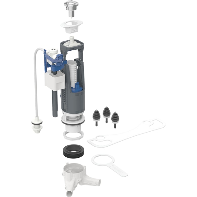

Minkälainen homma on vaihtaa IDO Trevi WC istuimeen se vesisäiliön mekaniikka?
Ongelmana on että ilmeisen tasalaatuisissa istuimissa meillä molempien WC:n istuinten napit alkoi jumittamaan.
Putsasin mekanismin lämpimällä vedellä ja aika mustaa vettä sieltä tulikin, ilmeisesti mangaania ja rautaa vedessä on (ja onkin), joka osaltaan vaikuttaa näiden osien kulumiseen.
Ja saako noihin edes varaosia?
Ei viitsisi koko istuinta alkaa tuollaisen takia vaihtamaan.
Onko kuvan mukainen Ido Trevi-E? Jos on kyseinen malli, avaa kansi ja katso onko säiliön pohjalla murtuneita muovin palasia pohjaistukasta tai tulovesiliitännän rungosta. Jos muovipalasia löytyy, niin on tyyppivika ja silloin korjauksena säiliön irroitus ja venttiilisarjan vaihto. Venttiilisarjan malli on muuttunut pari vuotta sitten. Venttiilisarja on täydellinen ja sisältää kaiken mitä tarvitsee, jopa työkalun pohjaventtiilin kiinnitykseen, tiivisteen ja kiinnitysruuvisarjan.
Video kuinka homma tehdään löytyy venttiilisarjan linkistä.
Eiköhän se juurikin tuo ole. Kiitos neuvoista.

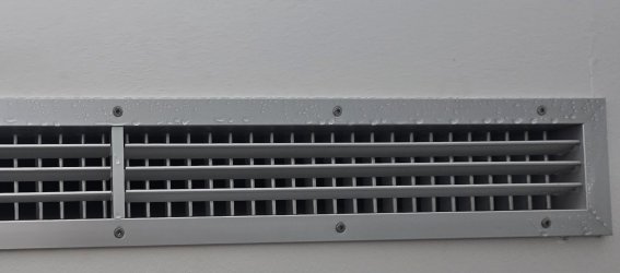

Toinen kysymys, että onko kellään mitään hyvin toimivaa hotellimallin jäähdytyskonvektoria suositella? Meillä on Emmeti Eti 280 ja siinä alumiininen ulospuhallussäleikkö kondensoi tosi paljon ja osa menee seinää pitkin/lattialle. Kondensoinnin saa tietysti pois, jos pistää konvektorin pumpun pienelle, mutta eipä se sitten jäähdytäkään juurikaan. Pitää miettiä jos tuon vaihtaisi, kun ei tämä 60% kosteus ole mitenkään poikkeuksellista kesällä Suomessa, niin kyllä pitäs pystyä ajamaan viilennintä surutta kovaa.

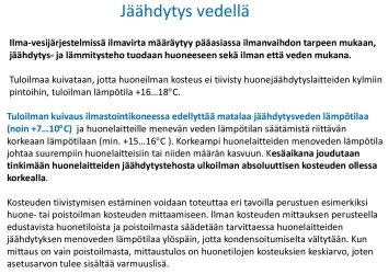

Sulla on säädöt pielessä. Puhallat ilmeisesti niin kylmää ilmaa että ritilään syntyy kastepiste. Nosta menoveden lämpötilaa. Voi ajaa viilennintä surutta kovaa mutta silloin tulee ongelmia. Automatiikan oikein säädettynä pitäsi estää tuo on ongelma.
Edit:esim nyt ulkona on 26 astetta ja suhteellinen kosteus on 67% jolloin kastepiste on n. 19°C. se että joku lämpötila/kosteus ei ole poikkeuksellista Suomessa ei tarkoita että mikä tahansa toimisi täällä. laitteet ja arvot pitää mitoittaa oikein.
Kyllä mä näkisin, että viilenninten pitäisi olla suunniteltu niin, että kondenssi menisi sinne mihin kuuluu. Tässä mallissa vaan ei ole suunnittelussa huomioitu ulospuhallusritilän kondenssia, joten se ei hoidu laitteen tavallisen kondessiveden mukana pois. En aiemmassa elämässä esim. ilppien kanssa jäähdyttäessä ole ikinä törmännyt vastaavaan, vaikka niillä on puskettu kylmempääkin. Siinä olet kyllä oikeassa, että laite on väärä tähän paikkaan ja tarpeeseen.

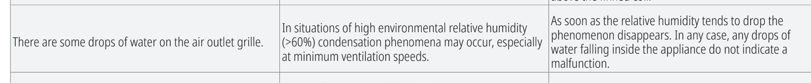

Asennusohjeissakin sanotaan että sitä voi tapahtua kun on korkea ilmankosteus eli yli 60%RH. kokeile nostaa puhallinnopeutta.

Senverran lisään, että täytyy ensin tsekata pytyn mallinumero, koska uutta venttiilisarjaa on kahta eri mallia. Eli katso pytyn jalasta oikealta puolelta mikä numerosarja siitä löytyy, todennäköisesti se on 92. Jos on 95 tai 98, niin mistään ei toistaiseksi ole saatavilla tuota uutta venttiilisarjaa

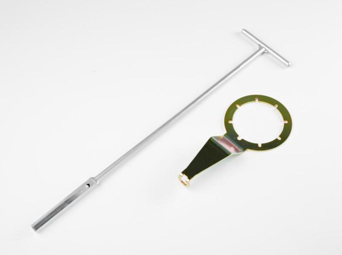

IDO:lta siihen hommaan löytyy erikoistyökalusarja:

Onneksi oon säästänyt sen 60€ kun ei ole ostanut tuota erikoistyökalusarjaa. Oraksen hana-avaimella ja kikkapihdeillä pärjännyt sen muutama kymmentä vaihtoa mitä on joutunut tekemään. Tuo 95/98 sekoilu oli kyllä oma sotkunsa. ensin ei ollut osia, sitten tuli osat ja sitten poistivat taas osat... ja nyt sitten vielä Oras meni ja osti gustavsbergin...

Jos lähtökohtaisesti tarvitaan erikoistyökalua, kyllä mä sanoisin että puhutaan huonosta suunnittelusta. Jos vaikka vielä vertaa vaikkapa aikaisempiin tai uudempiin malleihin missä pärjää työkaluilla mitä löytyy aina taskusta.
Valitettavasti puhallusnopeuden nosto ei auta, kun ritilän alumiiniset otsapinnat kylmenee myös ja niitä ilmavirta ei riittävästi huuhdo. Eipä sillä, täydellä puhallusnopeudella koko ajan ajettu ja suodatinkin putsattu, niin vastus on minimissä.

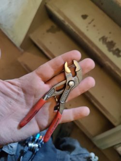

Oras bidetta käsisuihkun lähtö todella ahtaassa paikassa. Onko tuohon jotain työkalua jolla pääsee käsiksi tuohon mustaan mutteriin jotta voi pitää vastaan kun uutta letkua kiertää paikalleen. Ei mahtunut kiintoavain tai pieni jakoavain. Minkä kokoinen toi mutteri yleensä on?Kaareva kärkisellä pihdeillä sai taas uuden letkun kyllä paikalleen.
pienet kikkapihdit tuossa varmaan olisi parhaat.
Tossa vaan toi mutteri on n.3cm:n paksuisen pöytälevyn keskellä joten suoraan sivulta ei oikein hyvin pääse käsiksi. Jos löytyisi semmoinen jossa leuat 90 asteen kulmassa varteen nähden niin pääsisi altapäin tarttumaan.
Taisi olla huono selvitys mutta toivottavasti joku ymmärtää.
Kuvasta katsoen kyllä siitä kiinni saisi mutta voithan aina leikata tuota rotan jyrsimää läpivientiä isommaksi jos sattuu löytymään fein tms.
Itse olen pari työkalua tehnyt itse vähän vastaaviin ahtaisiin paikkoihin. Eli ihan tavallinen kiintoavain aihiona, kaasulla avain kuumaksi sopivasta kohti ja olen taittanut liki 90 asteen kulmaan. Valmiinakin olen jossain nähnyt kiintoavaimia jotka ovat valmiiksi vastaavalla tavalla taivutettuja.
Mä irrottaisin suluilta hanan liittimet, sulut tietenkin kiinni, että vesi on varmasti poikki ja hanan kiinnitysruuvit auki ja nostaa hanaa ylös niin saa pide-liitoksen hyvin käsille.
Täytyy varmaan jossain vaiheessa laajentaa tätä, läpiviennit tehty alunperin reikäsahalla. Poistin sen kannaksen kahden reiän väliltä. Sai edes vähän näkyvyyttä.
Täytyisi vaan tietää mikä koko.
Sitä pide-viiksen kupariputkea voi taivuttaa, niin saat paremman kulman liitokseen ja pihdeillä kiinni.
