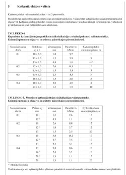

Kupariputki 12mm vuosimallia 80-luvun puoliväli ja siihen tehty uusi helmiliitos ottamalla ensin pätkä putkea pois.
Jos helmiliitos ei ole pariin päivään vuotanut paineen alla yhtään, niin voiko siihen luottaa, että on ja pysyy?
Ei aavistustakaan voiko tuohon edes vastata mitenkään :)
Toinen kysymys. Oraksen ulkoposti kuulemma vuotaa aina välillä sieltä tyhjennysputkesta ulos, kun hana on auki. Ihan reilusti tulee pihalle vettä. Tapahtuu aikalailla satunnaisesti, seuraavalla kerralla toimii taas kuten pitää ja sitten taas vettä tulee pihalle jne. Onko tuohon jotain ”korjaussarjaa”?
Ensimmäiseen ei, toiseen kyllä.
Hieman pidennetään, helmiliitosta ei koskaan pitäisi tehdä paikkaan mihin ei pääse jälkikäteen käsiksi.
Luultavasti ei kumminkaan lähde lentämällä pois jos on ollut pari päivää paineet päällä.
Lähtökohtaisesti ilman painekokeita ei voi luottaa kun tuuriin ja toivottavasti se on tässä tapauksessa on hyvä.
Edit: Toki oikein kiristettynä ei ole mitään huolta ja aika vaikea helmiliitos on tehdä väärin. Liian löysä lentää irti viimeistään paineiskusta ja liian tiukka voi haljeta.
Voisi vielä lisätä että liian tiukka voi haljeta myöhemmin. Ja toisaalta nähnyt esim puristamattomia mappress liittimiä mitkä ei ole vuotanut paineet päällä, ainoastaan paineen vaihdellessa. Puserrusliitin toki ei yleensä irtoa itsestään jos helmi on yhtään pusertunut. Sellaisen oon nähnyt missä helmi ei missään vaiheessa ole tarrautunut putkeen, mutta ei silti vuotanut vaikka helmi lähti ihan kevyesti nostamalla irti. Osat taisi toki olla ihan hyvin kannakoitu
Voi olla ja voi pysyä, tai sitten voi että ei, aika sen näyttää. mutta jos ei heti vuoda niin tuskin vuotaa kohtakaan jos ei olosuhteet muutu... mutta kuten aiemmin sanottiin niin 10bar Painekoe 2h kertoisi enemmän, mutta harvoin niin tehdään paitsi isommissa remonteissa.
Paikkaan on kuvan mukaan ihan selkeä ja suora pääsy. WC:ssä siis hanan kylmävesiputkeen vaihdettu tuloon (vai lähtöön, kun uusi hana) sopiva liitin.
Kiitos. Paineiskuja sinänsä varmaan tulee, kun WC:n hanaa avataan ja suljetaan. Ei aavistustakaan, mikä mahtaa olla normaali paine tai painekokeessa.
Voisiko tuota enemmän kokeilla laittamalla pääsulusta vesiä pois ja päälle? Tietenkin paineet välissä poistamalla.

En ottaisi stressiä. Jos se yöunet vielä, avaa mutteri ja kokeile sormella onko helmi tiukasti putkessa. Sitten vaan takaisin kiinni. Yksi mitä vielä unohtui mainita, jos kupariputki on hehkutettu tai lähellä on juotos, ilman tukiholkkia nuo liitokset saattaa alkaa vuotamaan helpommin.
Onko tuo kokeilu enemmän mahdollisuus kuin riski? :)
Voiko hehkutetun jotenkin tunnistaa, kun se on siellä ollut jo sen 40 vuotta?
Esim. Cuporin asennusohjeen mukaan hehkutetussa pitää käyttää tukiholkkia.
Sama kysymys kuten yllä.
Huomenissa pääsen visuaalisesti katsomaan miltä homma näyttää.
Jos se ei vuoda nyt niin tuskin vuotaa ihan heti. Esim hanan viikset ovat hehkutettua ja tasan kerran olen nähnyt sellaisissa tukiholkin tuhansissa mitä on tullut vastaan. ja tiedän jopa ihan pitkän linjan ammattilaisia jotka eivät käytä tukiholkkia R220 kuparissa ja eivät ole vielä menneet konkurssiin vesivahinkojen takia.
