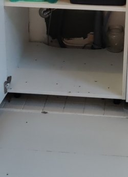

Meillä on keittiössä lattiakaivo mihin vedet altaasta ja tiskikoneesta johdetaan. Minkähänlainen homma tuo on muuttaa suljetuksi? Onko mahdoton tehtävä jälkikäteen? Muoviputket löytyy.
Tuota ei kukaan asuntoa myydessä maininnut mutta oli mennyt jossain kohdassa tukkeeseen koko paska ja tulvinut vettä yli. Luulin tiskikoneen hajonneen mutta vika olikin itse kaivossa. Tuota ratkaisua kun tuossa katseli ja kuinka hankala sitä on puhdistaa ja valvoa haluaisi tuon muuttaa suljetuksi ratkaisuksi.
Lattiakaivollinen keittiö, oikein toteutettuna, on lähes pelkästään hyvä asia. Tällöin lattia tulee olla vesieristetty, ja kaivolle tulee päästä esteettömästi huoltotöihin.
Keittiön lattiakaivoon en kytkisi vesipisteiden vesiä. Lattiakaivo tulisi olla vain laiterikkojen myötä turvana, ehkä korkeintaan kylmälaitteiden kondensiovedet johtaisin virtaamaan jatkuvatoimisesti keittiön lattiakaivoon, näin sillä vesimäärällä kaivo pysyisi märkänä.
Kiinteistön viemäriverkoston korkoasetelma tulisi olla toteutettu niin, että jos koko kiinteistön viemäri tukkeutuu kiinteistöstä pois lähtevässä pääviemärissä, niin tulviva viemärivesi tulisi ensin esiin pesutilojen laajalla lattia-alueella, näin estäen että keittiö ja oleskelualue ei tulvi ensimmäisten joukossa, antaen käyttäjän hätätoimille aikaa, ja mahdollisesti viemärin tulvivalta vesivahingolta vältyttäisiin.
Asiaan:
-Missä lattiakaivo on tarkalleen keittiössä?
-Minkä mallinen lattiakaivo on, kuva olisi kiva sillätavoin että kaivon ritilän alla oleva hajulukko näkyy, ja mahdollisesti kaivo ilman hajulukkoa myös
Yhden tuollaisen tapauksen olen korjannut. Kaivo oli keittiön allaskaapin alla. Puhdistamaan ei päässyt. Keittiön kaappi irroitettiin, lattiaa avattiin kaivon kohdalta sen verran että kaivo saatiin sahattu irti. vedettiin putki ylös lattiasta, ennallistettiin paikat.
Asiaan:
Kaivo on tiskialtaan alla. Kylmäkoneetkin on toisella puolella keittiötä. Parit kuvat, vesieristystä on joku 50cm vedetty kaivokympärille. 10cm väli tuossa on kaapin ja lattian välillä. Jäi kyllä paskaiseksi eilisestä, käsillä sieltä kaiken mihin sormet taipui koitin irroittaa.
Edit: nyt kun katson kuvia niin tuolla takaseinässähän on toinen viemäriputki ja tiskikone on kytkettynä siihen. Kuinka vaikea tuo pesualtaan vesi on saada samaan kytkettyä mikäli on mahdollista.
Onko seinässä seinässä siis 32 putki tms joka menee kaivon vesilukkoon? Helppo todeta kun pistää tiskikoneen tyhjentämään ja katsoo kaivoon että tuleeko vesi sinne.
Kaappi irti ja kaivon kaivaa ylös lattiasta. Homman hankaluus riippuu onko lauta/levy vai betoni lattia. kaivon tilalle 50mm putki ylös lattiasta. Apk kytketään altaan vesilukkoon. lattian paikkaus.
Jos haluaa yrittää ilman kaapin irroitusta niin sahaa vaan kaapin pohjan pois niin isolta alalta että mahtuu työskentelemään. Jättää reunoille tilaa että voi liimata uuden levyn päälle. Tai leikkaa pohjan esim pistosahalla 45° kulmassa niin levy ns. makaa reunojen päällä. liimalla kiinni. Tai tekee vain leikkauksen jolloin on huoltoluukku kaivolle.
