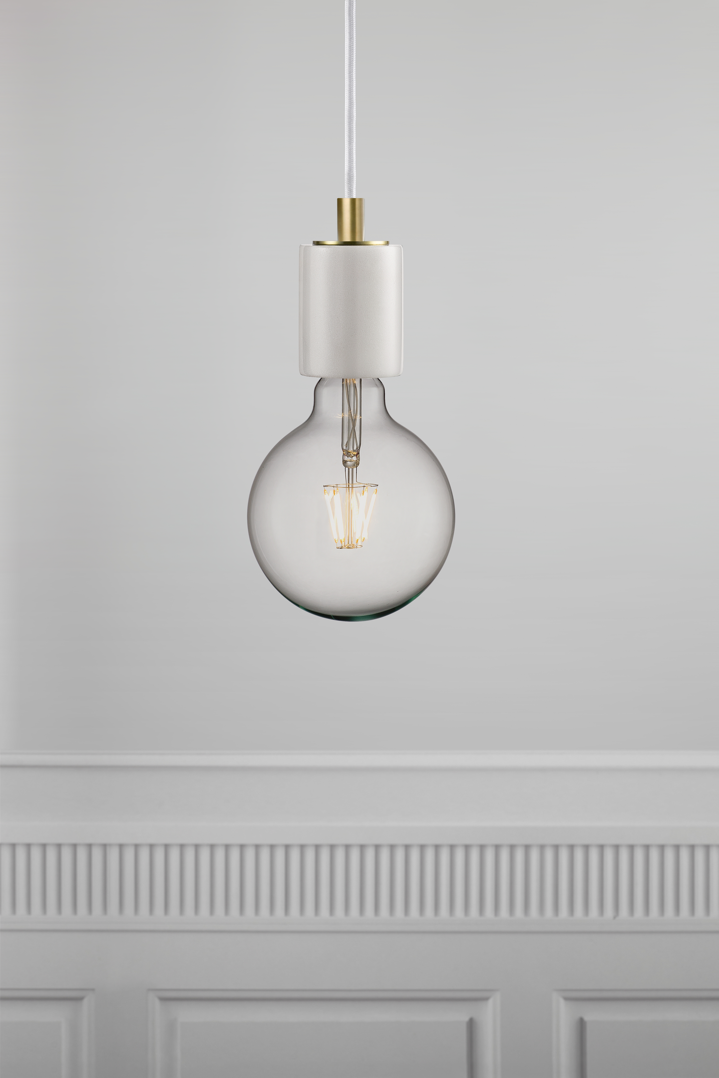

Olohuoneen korkeassa katossa roikkuu tällainen. Pitäisi kiinnittää valaisin, mikä tämä liitin on? Ymmärrys sähköasioista matala.
Tuolla lienee sisällä jokin "sokeripalaliitin" tms. Tuo näyttäisi vaan sellaiselta jatkospalikalta jota käytetään kun korkeaan tilaan asennetaan normikorkuiseen huoneeseen tarkoitettu valaisin.
Oisko tuossa ollu valaisimena tuollainen koristeellinen "hehkulamppu" ja tuo voi olla ihan sille tarkoitettu kattoasennusjohto jota ei vaan ole jaksettu ottaa muutossa mukaan.
Silloin tuon sisällä ei välttämättä olisi sokeripalaa. alhaalla spoilerissa minun kuvassa näkyvän valaisimen asennusohje.
ASSET_JPEG_30110981
Sanoisin että normaali E27 jossa joku älä tunge sormeasi tänne lapsilukko yritelmä.
Eli perinteisen hehkulampun (nykyään hehkulampun näköinen ledilamppu) kanta ruuvataan tuohon suoraan, vasemmassa reunassa näkyy nousevaa kierrettä ja oikealla liikkuva osa joka pienentää tuota aukkoa niin että sinne ei saisi sormea pohjaan asti kun lamppu ei ole paikallaan.
En kyllä lähtisi tuon enempää ihmettelemään sen olemusta vaan ottaisin irti ja korvaisin omalla valaisimella.
