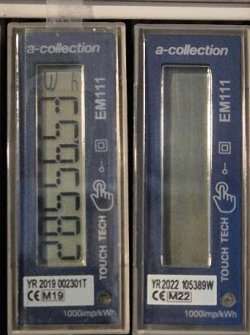

A-Collectionin kulutusmittari(?) lopettanut toimintansa omia aikojaan. Ryhmässä sähköt toimii, mutta mittari pimeä. Ei varmaan ole mitään paniikkia vaihtaa tällaista? Onko parempaa vaihtoehtoa ryhmän kulutuksen mittaukseen? Yksi tällainen toiminut yli 5 vuotta IVLPn kaverina, toinen hajosi kolmessa vuodessa.
