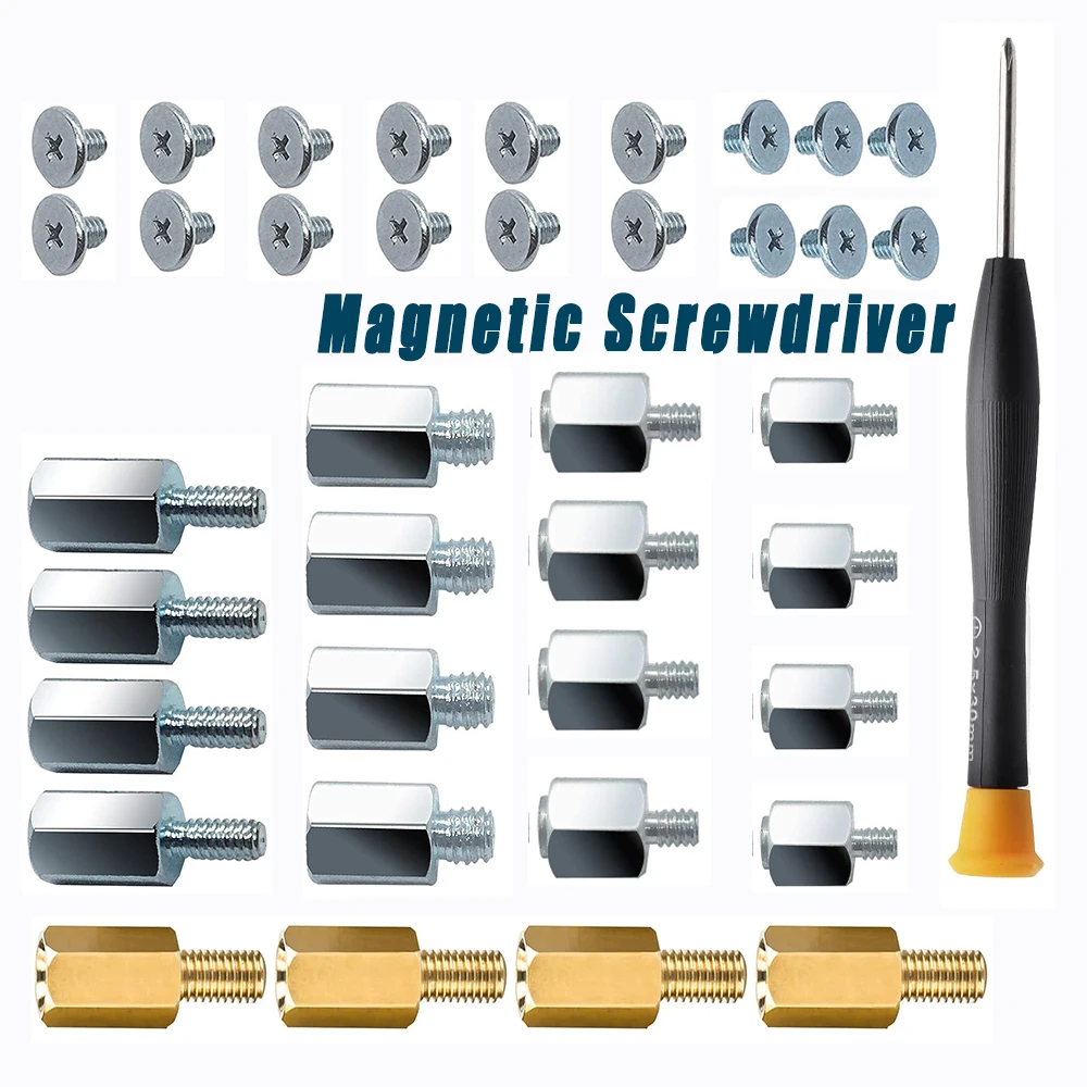

Kokeillaas joukkoistamisen voimaa, jos sattuis täältä apu löytymään. Eli ongelmana on löytää HP EliteDesk 800 G3:seen sopiviia standoffeja M.2-paikkoihin, koska ne standoffit tuossa koneessa kiinnitetään suoraan koteloon, eikä emolevyyn.
Ongelmana on, että kaikki standoffit mitä löydän käyttävät vääriä kierteitä, M2, tai pienempiä, siinä päässä, jolla se liitetään koteloon/emoon.
HP:n kotelossa olevan reikä käyttää käsittääkseni M3-kierrettä (mittasin reiän leveyden ja se on 3mm + testasin miljoonalaatikosta löytyviä emolevyn kiinnitykseen tarkoitettuja standoffeja, niin ne sopivat siihen täydellisesti, mutta standoffissa oleva reikä on taas liian iso/siihen sopivat ruvit, joita itseltäni löytyy ovat liian leveitä, että niiden kanta osuu M.2-levyllä oleviin pintaliitos komponentteihin.
Patenttiratkaisuna ajattelin käyttää noita valmiiksi löytyviä standoffeja + pöreä/pisaramais kantaista ruuvia, jonka kannan pohjan suojaan teipillä, tjms. Tuo siis, jos ei sopivia standoffeja löydy mistään.
Yksi olisi kans, jos käyttäisi vain pitempää ruuvia suoraan ilman mitään standoffia, mutta ongelmana on taas se kannan leveys.
Yhdessä M.2-levyssä, jolla mallailin noita pantettiratkaisuja, on kärpäsen paskan kokoinen pintaliitos komponentti just alueella johon ruuvin kanta osuu, eikä sellaisen miniatyyri komponentin irroittamiseen hirveitä voimia tarvitse kun epähuomiossa käyttää liikaa voimaa levyä kiinni ruuvatessa.
AliExpressiä, Amazon.de:tä ja eBaytä on tullut kahlattua, mutta ei vaan tule sopivia osumia, tai tarvittavat tiedot tuosta kierteestä puuttuu. Esim. tää oli vesiperä, vaikka vaikutti lupaavalta:
En ymmärrä miksi ne ilmoittaa ruuvin kierteet, joilla liitettään M.2-levy tuohon standoffiin kiinni. Mitä hyötyä siittä on kun tuossa tulee mukana ne ruuvit, niin ei niiden kierteillä ole mitään väliä. Ja joo, selvittelin aspan kanssa, että mitä ilmoituksen kierteet M2/M3 tarkoittaa tuossa tapauksessa.
TL;DR: Pitäisi löytää M3-reikään kiinnittyvä standoff M.2-levyjä varten.
Esimerkki kuva ongelmallisesta reiästä. Toisella reunalla on toinen paikka, johon menee pidemmät M.2-levyt. Tuosta oli vaan helpompi ottaa kuva:
[edit] Reiän kierre saattaakin olla 6-32, eikä M3, niin kuin veikkasin. Ainakin tämän postauksen perusteella:
Tässä vielä kuva standoffista, joka menee tuohon reikään. Noiden kierteiden leveys on tosiaan sen 3mm, jos se auttaa saamaan selvää ja mittakaavaa minkälaiset kierteet tuossa on:
