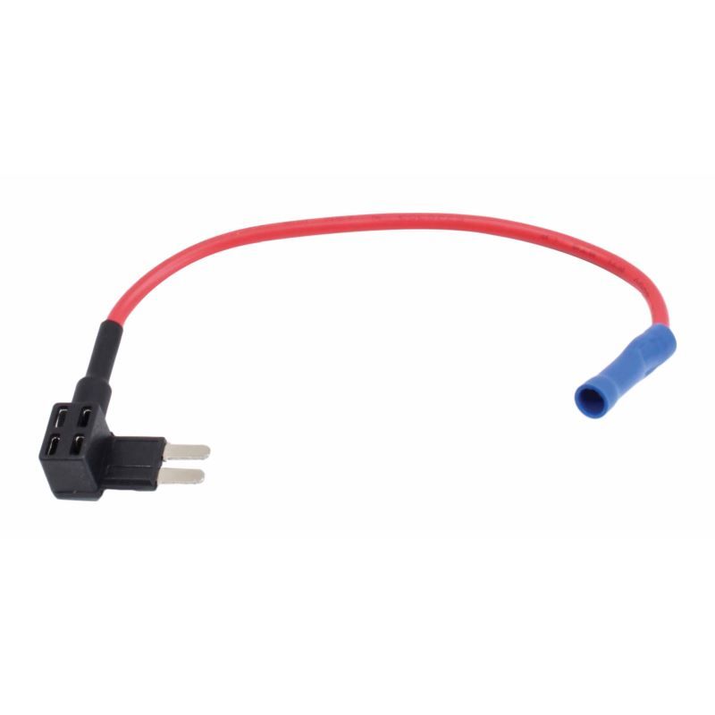

Jos on bi-xenon, niin lienee samanlainen kuin xc60:ssa. Umpio irti ja siihen tulevasta johdosta sai herätteen. Liitintä jos katsoo niin olikohan oikea alimmainen pinnin paikka, siitä lähtevästä johdosta. Kannattaa mittaamalla varmistaa että on oikea.
Eikö noi herätteet + johdotukset ja releet kannata laittaa suoraan sinne sulakeboksiin?
Kummasta toi heräte otetaan lisäpitkille auton omasta H7 pitkästä, valkoinen vai ruskea johto?
Jos mahtuu niin tietysti, mutta herätettä ei varmaan saa sulakeboksista eli sille joutuu kaapelin vetämään.
Tuollaisia itse käyttänyt aina lisävaloasennuksissa herätteen ryöstämiseen.
Ei varmaan enään hienommissa ole erikseen pitkille sulaketta?
