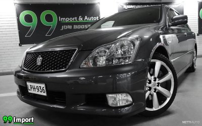

Mitä valon kokoon tulee, oma kun on japanintuonti, joten kilvet ovat vielä normi kilpiä pienemmät kuin normi suomikilvet ilman EU merkintöjä ja tuo 335 tulee noista omista minikilvistä (ovat siis ihan viralliset lailliset kilvet, mutta ne annetaan virallisesti vain autoihin mihin normikokoinen kilpi ei mahdu) molemmilta puolilta 1.5cm yli kilven koon. Eli aika lähellä ollaan. Juurikin myös ulkonäkösyistä haluan että olisi edes jokseenkin "huomaamaton". Muuten olisi asennettu maskin sisään, mutta maski on "kromia" ja sen paloittelu pilaisi auton ulkonäköä aika rajusti. Jos taas olisi ottanut kaksi pienempää, olisivat valot olleet sumareiden tasolla, jo madalletussa autossa. Eli ei oikein ollut optioita liikaa kuin tuo kilven päälle asennus. Huomenna tulee keulalle, saa nähdä minkä näköinen tulee olemaan.
EDIT: Kuvassa nuo minikilvet. Ei oma auto kyseessä, mutta ensimmäinen mikä tuli kuvissa vastaan.
