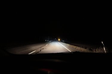

Itsellä on about kuvan tapaisesti, kirkkaampi kohta tulee juuri siihen rajalle minne auton omat pitkät loppuu. Tuo kirkas spottikohta oli huomattavasti lähempänä kun kokeilin ensin kilven alla valoa tuolloin.
Vähän huono suora säätää, kun ei ole kuin pieni pöpelikkö ja muuten peltoa. Kuva vanhasta autosta, mut nykyisessä on vastaavasti
