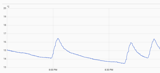

Issimo on ollut muualla käytössä ja otin sen nyt takaisin helteillä uuteen asuntooni. Mukavallehan se tuntuu, kun viileää ilmaan puhaltaa kovilla helteillä.Issimo on olohuoneessa ikkunan alla ja lämpömittari on huoneen nurkassa.
Käynnistin Issimon noin kello 18:35. Kosteus lähti putoamaan, mutta lämpötila alkoikin nousta. Samaan aikaan terassilla, josta korvausilma tulee, lämpötila oli laskussa.
Huoneen lämpötila:
Lämpötila terassilla:
Vaikka jouduinkin laittamaan pitkät housut jalkaa, kun Issimo puhalsi viileää ilmaa, niin ulkoa tuleva lämmin korvausilma nosti lämpötilaa olohuoneen toisella laidalla. Mitään merkittävää kokonaislämpötilan laskua Issimo ei saanut aikaan. Ennen Issimon käynnistystä ikkuna oli kiinni ja Issimo käynnissä korvausilma tuli ikkunasta.
Puhalluslämpötila vaihteli noin 13,5 – 16,5 asteen välillä.
