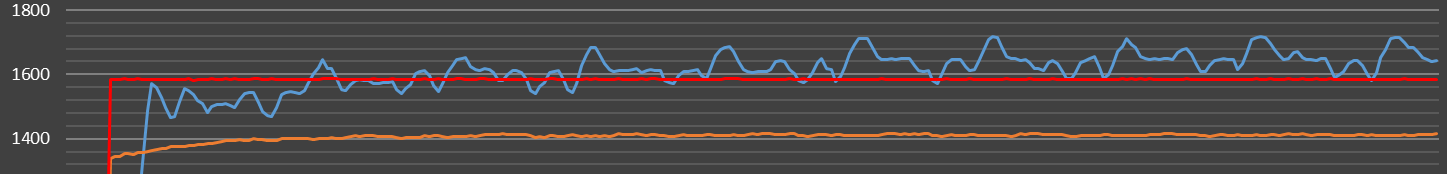

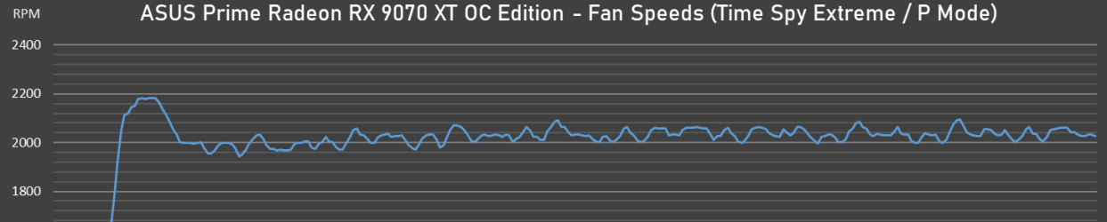

No tuo Prime ei ole markkinoiden hiljaisimpia jäähyjä, mutta ei myöskään samanlainen meteleöijä kuin esim 5000-sarjalaisten Ventus. Useimmille silti riittävän hiljainen, ilmeisesti @jsbandit on tottunut parempiin näyttismalleihin.
Mutta verrokiksi nyt vaikka pykälää parempi tuf:
Ja Primen kierrosluvut:
Eli karkeasti sanottuna Tuffi pyörii hieman hiljaisemmilla kierroksilla Performance-tilassakin kuin tuo Prime Quietissa.
