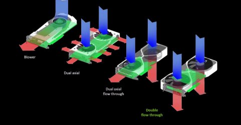

Äänekkyyteen en ota kantaa, mutta hyvä huomioida Fe jäähdytysratkaisu eli suoraan sun tornicooleria kohti menee puolet kortin lämmöstä (yli 200w). Ehkä tulee ongelmia CPU lämpöjen kanssa, ehkä ei, mutta tässäkin ketjussa ongelma kierretty siirtymällä CPU osalta vesijäähdytykseen.

Fe on siis double flow through:
