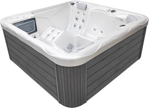

Welliksen Pluto Elisalla tarjouksessa. Kotiinkuljetus noin 50e.
3890,00€
30 päivän alin hinta ennen kampanjaa 4990,00 €4990,00 € Säästä 1100,00 €
30 päivän alin hinta ennen kampanjaa 4990,00 €.
Tarjous voimassa 01.12.2025 asti.
Pluto Ice White - Ulkoporeallas
Saatavuustiedot
Tilaa nyt, toimitukset jatkuvat 10.11. tuotteiden saavuttua varastoomme.
