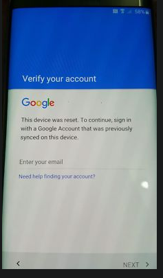

Tuli leikittyä adb:lla ja sain OnePlus 13 luurin bootlooppiin. Eipä siinä mitään, kiinankielisestä recovery menusta data wipe ja taas mennään.
Mutta yllätys oli suuri, kun luuri käyttäytyi kuin se olisi pakkauksesta uutena avattu ja käynistetty ensimmäisen kerran. Se antoi kirjautua Google-tilillä normaalisti. Googletuksen mukaan luurin olisi pitänyt vaatia edellisen kirjautuneen Google-tilin salasanan.
Jos oot käyttöönotossa laittanut edellisen Google tilin, niin se on aukaissut FRP:n. Jos olisit laittanut jonkin toisen tilin, niin ei olisi kotinäytölle mennyt.
Vai pääsikö siis kotinäytölle asti ja vasta sitten lisäsit Google tunnuksen?
Ohitin Google-tilin lisäyksen wipetyksen jälkeisessä käyttöönotossa. Pääsin kotinäytölle ja luuria pystyi käyttämään normaalisti ilman Google-tiliä. Sitten lisäsin Google-tilin erikseen asetus-valikon kautta.
Googletuksen perusteella oletin siis, että wipetyksen jälkeisesssä käynistyksessä olisi tullut herja "verify your account" ja käyttöönotto pysähtynyt siihen:
Joo niin olisi pitänyt Factory Reset Protection aktivoitua, jos recoveryssä on data wipetetty.
Aihetta lisää tutkittuani, luurin yhdistäminen samaan Wi-Fi verkkoon kuin aiemmin, voi myös ohittaa FRP:n. Suattaapi johtua tuosta.
Pieni googlaus ois varmaan auttanut nopeammin, mutta dataverkkovierailu tarkoittaa mobiilidatan käyttöä ulkomailla, jolloin puhelimesi käyttää paikallisen operaattorin verkkoa oman liittymäsi sijaan.
Tätä ihmettelin, että miksi on päällä. Tai oli päällä.
