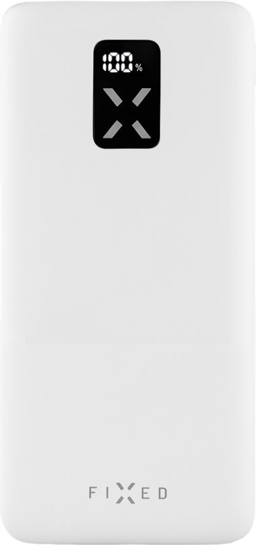

Tuo on Elisan asiakastarjouksena nyt 9,99€. Ostamisen arvoinen? Jollain kokemusta?
Jollain tietoa kuinka kauan tuollainen kestää ladata täyteen? Speksejä taas vaikee noista kaivella....
Ei kokemusta tuosta, ja ei luottoa teknisiin tietoihin,
  • Kapasiteetti: 10 000 mAh
  • Paristotyyppi: Li-Pol
  • Tulo: USB-C/microUSB: DC 5V/3A, 9V/2A, 12V/1.5A
  • USB-C-lähtö: DC 5V/3A, 9V/2A, 12V/1.66A (max. PD 20W)
  • USB-A-lähtö: DC 4.5V/5A, 5V/4.5A, 5V/3A, 9V/2A, 12V/1.5A
  • Ulostulo (2xUSB-A ja 1x USB-C): 22,5 W
  • Mitat: 142,3 x 67,6 x 15,5 mm
  • Paino: 217 g
  • Valmistajan takuu 24kk
10Ah akku, noissa yleensä ilmoitetaan kennon nimellisjännitteellä, eli sellainen reilu 35Wh.
USB tulo max on 18W (12v*1,5A, tai 9v*2A)), niin suoraan olisi reilu parituntia , mnkä lähelle en nyt alkuunkaan usko.
Jos sinulle tärkeää saada ladattu täyteen parissa tunnissa, esim autossa, , junassa , kahvilla , niin avo kaupalla kokeiluu, tosin jos kympillä saa niin ehkä sille jotain käyttöä löytyy jossain lähipiirissä, vaikka lataus kestaisi 4-6 tuntia.
