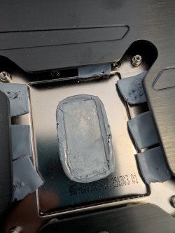

Onkssulla liian kovat lämpötyynyt? Esim. lähikaupoissa myytävä Arctic TP3 on aika pehmeetä, näyttää toi avaamas samanlaiselta kuin kannettavia mitä aukonut, joissa kierot jäähyt ja heikko puristusvoima - kun ruuvit stoppaa, kierre loppuu, eikä saa ruuvattua rannemomenttiin
edit: olikin OG jäähyn pohjan tatinat kuvassa
edit2: PTM GPU-piirille ja puttya muille piireille
Putty tursuaa paremmin, eikä jää kantamaan. Ajatuksella että asettuu paremmin. Ison W/mK lukeman padit, eli aftermarket, on monesti aika painavaa kamaa ja kovaa.
TP-3 ei ole erityisen pehmeää (shore 55 OO). Esim. Alphacoolin blokin mukanakin tietääkseni tuleva 7W/mK UltraSoft on n. puolet tuosta, se mukautuu ja puristuu väliin ihan hyvin.
TP-3 jää etenkin muisteilla kantamaan aivan varmasti, jos sitä ei esipurista tai esim. mankeloi pastamankelilla juuri oikeaan paksuuteen (0.1mm sisään).
Mä en nykyisin käytä enkä suosittele varsinkaan muistipiireille mitään muuta kuin puttyjä, niin paljon niin huonoja kokemuksia ja paljon säätämistä ollut noiden pädien kanssa - ongelma on sitä suurempi mitä enemmän piirejä on ja mitä lähempänä GPU-piiriä ne sijaitsee.
Mä oon nyt viimeaikoina käyttänyt moneen korttiin ja paikkaan ”Big Pinwheel” CX-H1300 - puttyä joka on AliExpressissä aivan törkyhalpaa. 6950XT:n ylikellotetut muistit pysyy alle 70 asteessa ilmajäähdytettynä, memtest_vulkan;lla rääkätessä. Orkkispädeillä meni 100 asteeseen..

no jos ei numeroita kytätä, vaan kokemuksen kautta, niin TP-3 (lähes) tursuaa :O
Kokemuksien mukaan TP-3 on varsin kovaa. Kun laitoin esim. 6900XT:hen 1mm TP-3:t muisteille (orkkis/rako piirien ja blokin välissä n. 0,75mm) niin GPU/Hotspot olivan aivan karmeat, delta 30+ ja silminnähden väänsi piirilevyä kieroon ja kaarelle ruuvien väliltä.
Kun nuo esipuristi 0,8mm niin sitten sai hyvän kontaktin GPU:llekin.
9070XT kanssa tilanne menee vain pahemmaksi liian paksujen pädien kanssa, koska muistipiirit on lähes kiinni GPU:ssa.
