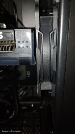

Tiistaina saapui 9070 XT Taichi. Sain mahtumaan Corsairin 400C koteloon, mutta tuen kanssa piti soveltaa. Tuo 12VHPWR-adapteri ei tosin ole kivan näköinen nippu. Onko täällä joku tilannut sitä 12VHPWR-kaapelia vanhempaan virtalähteeseen, jossa ei sitä ollut? Mulla on Corsairin RM750X (ilmeisesti v2, 2018 malli), jonka EAN: 0843591034937, niin onko tämä se sopiva kaapeli Corsair CP-8920331? Corsairin sivuston taulukon mukaan tuon pitäisi käydä, jos ymmärsin oikein. Onko noiden Type 3, 4 tai 5 kaapeleiden ero vain siis 24 pinnisessä liittimessä?
Tiistaina saapui 9070 XT Taichi. Sain mahtumaan Corsairin 400C koteloon, mutta tuen kanssa piti soveltaa. Tuo 12VHPWR-adapteri ei tosin ole kivan näköinen nippu. Onko täällä joku tilannut sitä 12VHPWR-kaapelia vanhempaan virtalähteeseen, jossa ei sitä ollut? Mulla on Corsairin RM750X (ilmeisesti v2, 2018 vuodelta), jonka EAN: 0843591034937, niin onko tämä se sopiva kaapeli Corsair CP-8920331? Corsairin sivuston taulukon mukaan tuon pitäisi käydä, jos ymmärsin oikein. Onko noiden Type 3, 4 tai 5 kaapeleiden ero vain siis 24 pinnisessä liittimessä?
