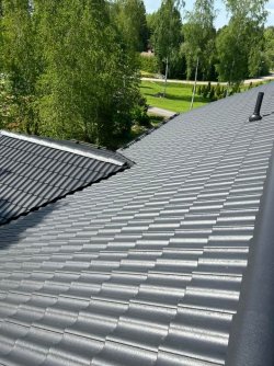

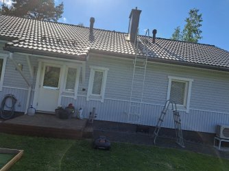

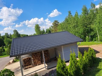

Katosta tulee kuin uusi, itsellä ei juuri mitään katolla kun pari päivää sitten vilkaisin tikkailta sinne. Viime vuonna maalattu nowocoatilla.
Tässä meikäläisen katot maalauksen jälkeen

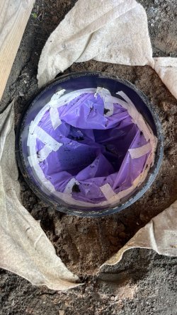

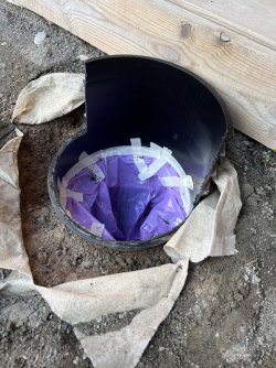

Millä työkalulla kuvassa oleva salaojakaivo olisi näppärin lyhentää? Dremel tai vastaava (en omista) vaiko sisäpuolelta porailla reikiä linjassa ja puukolla hinkuttaa?
Alkujaan tarkoitus oli peittää kaivo rakentamalla autokatos ja samalla jatkaa kuistia jonka alle kaivo jää, mutta yksi naapuri riitautti asian enkä ala tappelemaan asiasta (siis menisi heittämällä läpi hakemus, mutta tässä tapauksessa parempi elää naapurin kanssa sovussa).

Joku saha vaan. Jos ei puukkosahaa, niin ihan käsisahalla vaan.
Kai se riippuu mitä koneita on hyllyssä. Rälläkkä timanttilaikalla hoitaa hetkessä.
Sanalla ”näppärin” lyhentää tarkoitin myös sitä, että maa-ainesta (tai kuistia) ei tarttisi kuvaa enempää poistaa eli käytännössä kaivon sisäpuolelta pitäisi toimia.
Käsisahalla muut kaivot lyhensin nopeaa, mutta tuohon koloon ei taivu eikä taivu oma rälläkkä tai puukkosahakaan (sähköinen).
Ehkäpä teen alkureiän puukolla ja pengon pienen käsikäyttöisen puukkosahan jolla hinkutan.
Lisäksi onnistuu moottorisahalla,pistosahalla ja monitoimikoneella.
Monitoimikone (dremel tyylinen) pienellä laikalla olisi kenties se näppärin ja juuri se puuttuu omasta kalustosta.

Monitoimikoneella tarkoitetaan yleensä rakennushommissa Multimaster tyyppistä konetta,jolle on ok-talossa paljonkin käyttöä,toki ei kannata Fein hommata pieniin remontteihin,vastaavia saa muutamalla kympillä verkkovirta ja akkukäyttöisenä.
Kaivoa ei saisi peittää kivetyksellä, jotta se päästään tarvittaessa tarkastamaan. Upottaa mielummin laatoituksen tasaan.
Ja jos oikein viimeisen päälle haluaa tehdä niin vaihtaa kaivonkannen teleskoopilliseen metalliseen kanteen joka on siisti kun se asennetaan kivetyksen kanssa samaan pintaan.

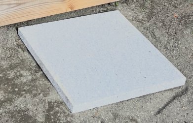

Kaivo jää yhden laatan alle johon kaiverrettu "SOK" eli pienellä vaivalla kaivon pääsee tarkistamaan (tarve korkeintaan kiinteistöä myydessä, vesi ei tällä tontilla nouse lähellekkään salaojaputkia).

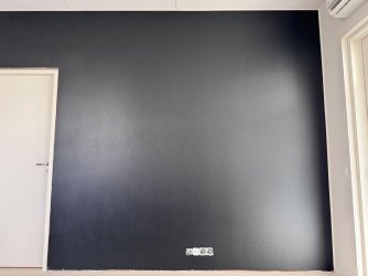

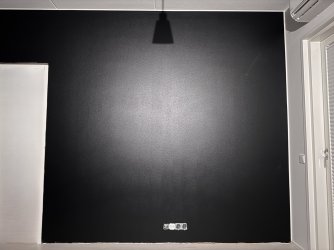

Eli, ostin taannoin asunnon, uudiskohde / RS-asunto ja vuositarkastuksessa kun piti vikoja listailla, niin laitoin sinne tuon maininnan, että mustan tehosteseinän pistorasioiden ja valokytkinten ympäristöjen pakkeli paistaa pahasti maalista läpi.
Seinä oli maalattu rakennusaikana jo vähintään kahdesti, sillä muuttokatselmoinnissa oli koloja sun muita, joten maalasivat tuolloin vielä uusiksi ennen sisäänmuuttoa.
No, nyt sitten kesällä tulivat vihdoin aloittelemaan hommaa, tarkoituksena ylimaalata koko seinä uusiksi. Rakennuttajan oma kaveri, joka ei siis maalari ole pääammatiltaan ja epäili itsekin kykyjään maalata tumman sävyjä, kävi maalauksen tekemässä ja raidalliseksihan se jäi.
Totesivat itsekin tämän ja lupasivat suorittaa maalauksen uusiksi. Tällä kertaa oli alihankittuna ihan maalausurakoitsija.
Seinä näyttää nyt tältä, päivänvalossa sekä maalausRYL:in ohjeistuksen mukaisesti "Tarkastelussa voidaan käyttää siirrettävää valonlähdettä. Valon tulee kohdistua pintaan katsojan takaa" yöllä pimeässä pelkän taakse asetetun kuvausvalon loisteessa (klikkaamalla suuremmaksi, foorumisofta saattaa pakata kuvia jonkin verran):
Tässä nyt sitten rakennuttajan kanssa koitetaan käydä keskustelua, että onko tuo nyt hyväksyttävässä kunnossa vai ei.
Rakennuttaja toki vetoaa tuohon maalausRYL:iin, että täyttäisi laatuvaatimukset (mahdollisesti Ulkonäköluokka Ps2?). Itsellä kun taas tarkoituksena tuota katsella vuosia tai miksei jopa vuosikymmeniä, jos vain naapurusto pystyy asuttavana, niin aina tulee vain "eivv..." fiilis seinän telarantuja katsellessa.. ja tuo kun on ns. "televisioseinä", niin sitä katsellaan melko paljon.
Mitenkä täällä siis foorumilaisten näkemys, että olisiko tuo hyväksyttävä työn jälki? Toki, jos täältä joku maalauksen ammattilainen löytyy, niin vielä parempi. Lopputulosta kun ei ole käynyt tarkistamassa kuin rakennuttajan työntekijä, joka on hieman jäävi tilanteessa antamaan tuomiota.
Käytännössä kuitenkin kun asunnon kauppasummaan kuului tehosteseinä, niin kai minulla pitäisi jokin valta sanoa, että onko se hyvä vai ei?
Mainittaneen lopuksi, että tiedän kyllä mustan olevan haastava väri, mutta näitä kahta viimeisintä maalikerrosta edeltänyt pinta oli tasainen (yhtä pensselin jouhta lukuun ottamatta), mutta harmillisesti ne pakkelit tuolloin paistoi siitä läpi.
Nyt kun tuossa on myös vähintään 4 kerrosta maalia, niin pintakuvio on jo varsin kerrostunutta ja varmasti osa ongelmaa. Ehkä sitä olisi pitänyt hiomalla tms. tasoittaa välissä, mutta näin ei ole missään välissä tehty.
Jos se sinun mielestäsi oli ensimmäisellä kerralla parempi niin pyytäisin tekemään uusiksi. Ehkä tuo saattaisi ryllin mukaan olla hyväksyttävissä, mutta järkevä grynderi heittää näin halvassa asiassa ryllin pois ja yrittää saada seinän asiakkaan silmään hyväksi.
Voihan olla että sellaista maalaria ei löydy tähän hätään, joka paremmaksi saa, mutta pyytäisin yrittämään. Myös maalin kiiltoaste näyttää harmillisen korkealta, voisiko sitä laskea jolloin lopputulos saattaisi olla parempi?
Kyllähän tässä tosiaan on koitettu sanoa, että lopputulos ei oikein tyydytä, mutta rakennuttaja heittää herkästi poikkiteloin kaikessa, mistä koituisi pakkasta tuloslaskelmaan ja täten asiakkaan mielipide herkästi lentää roskiin.
Tuollainen penseä suhtautuminen kun taas sitten itsellä nostattaa taisteluhalua, mutta ei taas tietämys riitä näissä rakennusasioissa, että mistä voisi hakea "kättä pidempää" neuvotteluihin (KKV?), niin siksi kokeillut tällaisia "ovensuukyselyjä" aiemmin taloyhtiön WA-ryhmässä ja nyt täällä.
En tarkemmin katsellut mikä maali oli kyseessä, mutta taisivat puhua puolihimmeästä. Mainitsin kyllä, että mieluusti ottaisin jopa mattapintaisemman lopputuloksen, jos vain onnistuu, mutta kuuroille korville taisi mennä. Ehkä tosiaan täyshimmeä maali voisi hieman auttaa.
Ei tuollaisista kuvista oikein nää mimmonen lopputulos kyseessä, mutta lähtökohtasesti edestäpäin ei saa näkyä rantuja. Sivuvalolla sivustapäin katsellessa on melko haastavaa saada täysin raidatonta.
Sano sille että hyvittää muutaman satasen hinnasta ja ota joku ammattimaalari. Parhaan lopputuloksen saa kun ylitasoittaa vanhat maalikuviot pois esim lf-tasoitteella ja sit vaan homma uusiksi. 1 kerros pohjamaalia, 2xpintamaalia lyhytkarvaisella telalla ja maalia riittävästi niin hyvä tulee.
Vähän vaikutelma on, ettei edes tuota muutaman satasen hyvitystä ilman kädenvääntöä tuolta saisi, nyt kun ovat sähköpostilla todenneet, että olisi muka normien mukainen.
LF-tasoite ei ollutkaan tuttu tuote, itse olin pohtinut olisiko tuon kuvion tasoittaminen onnistunut ihan kevyellä hionnalla. Maalikerroksia kun kerta on se vähintään 4 nyt, niin varmaan kestäisi hiomista ja tällöin tarvitsisi vain uutta pintamaalia päälle.
Voin kertoa kokemuksesta että se maali on melkoisen kovaa jonka takia hiominen on haastavaa. Mikäänhän ei toki estä kokeilemasta. Joskus hiomakirahvilla hinkkasin 40-paperilla ja muistaakseni loppujenlopuksi tasoitin kuvion yli.
Itse ottaisin pari sataa omaan taskuun ja antaisin olla. Vahinko tuossa varmaan jo käynyt alkujaan ja ei se lopputulos uusilla maalikerroksilla luultavasti enää ainakaan paremmaksi muutu. Kuten yllä sanottu niin epäonnistunut maalipinta pitäisi häivyttää tasoitteella ja hiomalla sopivaksi. Pohjia maalatessa huolellisuutta kun tämä työ sit näkyy lopputuloksessa.
Ei varmaan alkuperäistä kysyjää kiinnosta mielipiteeni, mutta itse katselisin tuota pari kuukautta. Sen jälkeen silmä on tottunut eikä siihen enää kiinnitä huomiota. Vieraatkaan ei asiaa huomaa, kun ei kukaan jaksa toisen nurkkia kytätä sen perusteella onko jossain joku pieni virhe.
Ts. hetki aikaa kun menee niin ketään ei kiinnosta :D

Voihan se olla, että siihen tottuisi, mutta ainakaan vielä näin hieman päälle kolmen viikon aikana mitä tuo nykyinen on ollut näin ei ole tapahtunut.
Ongelmaksi muodostunee, että jos tuon jättäisi nyt pariksi kuukaudeksi kesken, niin epäisivät todennäköisesti kaikki reklamaatiovaatimukset, nyt vielä ehkä on mahdollisuus, jos saa jotenkin äänensä läpi.
Aloin eilen illalla vielä myös leikkimään idealla, että vetäisi tällaista akustiikkapaneelia vain koko seinän päälle, mutta tiedä sitten onko ihan tuhoon tuomittu idea, rasioille ja katkaisijoille pitäisi ainakin jotkut kolot sahailla
