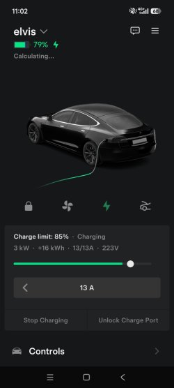

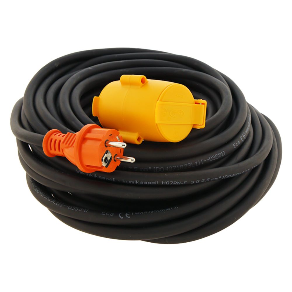

Sanokaas joku jotain sukolaturin käytöstä jatkojohdon kanssa. Latauspaikka vaatii 15 metrin jatkojohdon, enkä uskalla sillä ladata kuin kaikkein alimmalla teholla. Sillä vaan kestää yli 20 tuntia tyhjästä täyteen joka ei ihan riitä päivittäiseen käyttöön.
Ensinnäkkn jatkojohtoja ei sais olla ja toiseksi noin pitkä letku vie tehoista osan jo. 3 x 16A matkalaturi selviäisi tuosta jos pitäis olla 20m johto, vaikka e-tapissa.
Joo, ensimmäinen osa lukikin jo ohjekirjassa, mutta pakon edessä on nyt sovellettu.
Tuossa olisi vähän paksumpi kaapeli, jos ei ole jo tuollaista. 45€.
Ne Suko liitännät on ne "pahimmat" eli johtoa ei ainakaan saisi roikottaa sen liittimen varassa. Vielä tarkempi se latauslaitteen paino, että se ei ole suko pistokkeen varassa.
Itse olen ladannut suko pistokkeesta 13A virralla. Ja laturi ei roiku siitä pistokkeesta, vaan laturi on naulassa seinässä kiinni.

Pistorasia on riskipaikka jatkojohdosta huolimatta, eli jatkojohodolla yksi riskipaikka lisää. seuraa niitä ja sen roikan pää sijoittaa riskiä minimoiden.
Mitä laadukkaat tarkoittaa, hyvä brändi, neliöitä, pakkas, aurin uv, neste, ym mekaanista kestävyyttä, laadukkaat liittimet?
Nyt ilmeisesti imet 8A ja havittelet 10A tai 16A, jos auto ei jää kohteessa viimeiseksi sähkikseksi niin kai sinne omalle puolle voisi investoida, soitaa sähkärille, samalla kun tarkistaa, niin laitattaa esim se karavaanari rasia(*, jos kolmevaihde tuonti menee ylivoimaiseksi. Kolmivaihesella saisit lisäksi sitä lataus tehoa reilusti enemmän, pienilläkin virroilla. Käytännössä jos auto on 15metrin päässä, niin siirettävä laturi ja roikko silläkin. Onko mahdollista omalla puolelle lähemmäksi tehtä sitä siedettävää laturin paikkaa,
Sinänsä itse auton sijoitus 15 päähän rakennuksista (?) on varmaan vakuutusyhtiöiden mieleen :-).
Käyttökerrat lisää riskiä. Siis jos lämpenee niin tilanne heikkenee pikku hiljaa, jopa kiihtyen. Tarkkaile niitä.
Kupari on kuparia, sitä tulee lisää, mutta 15 metriä (30metriä) 2,5 neliöistä lisää, vs se että pistorasia liitos alkaa happanee.

Mikä auto muuten kyseessä? Mulla Tesla Model S ja se näyttää myös jännitteen ladatessa. Jännite on vähän laskenut, eli 223V. 13A lataus. Toisaalta laturikin voi näyttää tuon jännitteen. Ainakin mun laturi näyttää sen.
Shelly näyttää ilmalämpöpumpun jännitteen. Minimi 228.5V ja maksimi 233.8V.
Eli tuo sähköauton lataus vähän hukkaa lämpöä ja siksi jännite on vain 223V. Pitäsi varmaan tutkia ne ulkopistorasian johdot ja liitokset myös.
Jos tuo roikkalataus huolettaa, niin paras vaihtoehto sellaiseen on käyttää cee voimapistorasiaa. Ne cee voimarasiat ovat suunniteltu jatkuvalle nimellisvirralle.
Yksinkertaisin toteutus on laittaa yksivaiheinen voimapistorasia nykyisen sukon tilalle, eli tämä sininen "caravan" rasiaksi kutsuttu.
Jos paikalle kuitenkin sen sähkärin järjestää, niin järkevintä on laittaa samantein punainen kolmevaiheinen voimapistorasia, ja hankkia vastaava latauslaite, jolloin se hitainkin latausnopeus on 4kW (ellei auto ole leaf tms yksivaiheinen).

Kyllä tässä kuitenkin on siihen johtopäätökseen päätymässä, että ainakin jatkojohdon käytöstä kannattaa luopua. Ruokakauppojen laturit on sitten se seuraavaksi paras vaihtoehto.
Yksivaiheinen lataus riittää kotikäyttöön. 2,3 kW näyttää olevan tuo alin latausteho 10 ampeerilla. 16 ampeerin tilassakin olen kokeillut, jolloin kaiketi teho olisi vähän vajaa 4 kW? Jälkimmäinen kuulostaa jopa minun korvaani liian hazardilta ainakin yön yli lataukseen tällaisilla sukoviritelmillä. 16 A on myös välissä olevan vikavirtasuojan maksimi.

Auton lataus ja ILP on eri vaiheissa. Ja ilmeisesti eri vaiheiden jännite voi vähän vaihdella?
13A sulake:
Tesla Model S oma mittaus:
2A 231V
5A 227V
13A 223V

Olen kyllä jo aikaisemmin huomannut, että auton latauksen jännite on alhainen?
Nyt kävin tutkimassa autotallissa, niin siellä on valokatkaisin ilman valoa ja se johto menee sitten ulos suko ulkopistokkeeseen. En ole koskaan tuota valokatkaisinta käyttänyt. Nyt noin vuoden asunut tässä 1981 omakotitalossa. Eli lataus on kyllä toiminut.
Mutta ehdottomasti tuo valokatkaisin täytyy ottaa pois käytöstä? Kohta kumminkin rikkoontuu. Eli valokatkaisimen tilalle vain sellainen tyhjä rasia, jossa vain liitos.
Toisaalta tuollaisten kalibroimattomien laitteiden näyttämät jännitteet voi kyllä muutaman voltin erilaista lukemaa näyttää.
Kyllä siinä varmaan pieniä eroja on. Mutta nuo lukemat oli aika lähellä toisiaan samalla lähes samalla viralla (ampeeri lukemalla). Mutta toki eri vaiheet voi olla ja ovatkin vähän eri jännitteellä.
