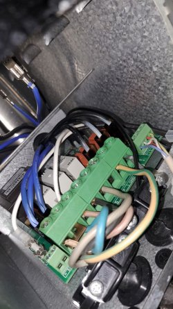

Kestihän Harmia Cilindro sellaisen pari vuotta. Ohjauspaneeli sekoilee niin pahasti että piti ottaa koko kiukaan sulakkeet alas kun en tiedä miten tuo käyttäytyy, saattaa pitää kiuasta päällä.. Myöhemmin sitten tsekata onko liitoksissa vikaa vai onko ohjausyksikkö rikki.
Ohjausyksikkökin näyttäisi pikaisella googlettelulla olevan reilu 200€. Kuulostaa kalliilta. Olisiko syytä vaihtaa harmia johonkin muuhun, ei taida nykyisin olla hyvässä maineessa ? Puukiukaat palavat puhki ennenaikojaan ja sähkökiukaista vastuksia yms..

Joo, hyvä vinkki. Takuusta ei ole iloa kun tuote ostettu RTV:ltä ja se on konkurssissa. Ja takuu taitaa muutenkin olla 2vuotta mutta tuohon virhevastuuseen voisi vedota. Edit: tai siis jälleenmyyjästä ei enää olisi iloa vaikka olisi takuuta jäljellä.
Aamulla irroitin johdon ohjauspaneelista ja laitoin takaisin, ei mitään silmään pistävää ongelmaa. Sitten laitoit sulakkeet takaisin ylös mutta ohjauspaneeli ihan totaalisen pimeenä.
Vielä en ole kiukaan päästä katsonut mitä se on syönyt mutta onko jotain keinoa jolla voin todeta kiukaan toimivan, mutta ohjauspaneeli olisi rikki ?
Sellanen ikävä juttu tässä on että kiuas on ostettu puolison isän kautta jolloin hän työskenteli RTV:llä jota ei ole olemassakaan enää enkä tiedä onko takuutositettakaan enää kenelläkään. Mahtaako Harvia vaatia sellaista vai saako tyyppikilven kautta riittävästi infoa ?

Saunan kiukaasta yksi vastus selvästi halki. Sen verran ikää jo kiukaalla (arviolta 9v), ettei taida enää uusia vastuksia saada tai olla muutenkaan enää järkevää vaihtaa.

Kiuas korjataan takuuseen. En ole aivan varma mitä osia vaihdetaan, veikkaan tehoyksikköä ainakin. On vähän lämpöä ottanut nuo johtimet. Kannattanee ehkä tarkistaa myös oma.
Noniin, hyvinhän tässä sitten kävi että aikin jotain vaihdetaan.
Toivottavasti vaihdetaan parempi päivitetty osa eikä samaa sutta kuin entinenkin oli.Minulla vaihtoivat samat alimitoitetut osat ja ei kestänyt kuin muutaman viikon kasassa ennen kuin laukesi uudestaan.
