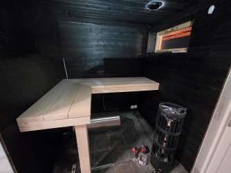

No kerpele. Seisotaan korjattuna.. sanotaan nyt vielä, että "suunnittelun kukkasiin" sopisi.
Sauna koeponnistettu remontin jälkeen ja toimii ja maistuu. Ai että. Toisessa ketjussa enemmän tarinaa rempasta: Viesti keskustelussa 'Kodin rempat(DIY)' Kodin rempat(DIY)
Täytyy kyl nillittää, että en tykkää kiukaan sijainnista. :D En ketjua lukenut, mut tolle oli varmaan jokin perustelu? e: eiku onko noi lauteet u-malliset?
L-mallin lauteet ja hormi tuossa aika lailla tuon kiukaan paikan määrittää. Ovea vastapäätä. Koon puolesta muutenkin todella kompakti sauna, niin kyllä tuossa on pyritty ottamaan kaikki tila käyttöön mikä vaan mahdollista niillä ehdoin mitä on ollut. Vai mihin tuon kiukaan olisit itse sijoittanut, ihan mielenkiinnosta?
L-nurkan olisin vastapäätä kiuasta laittanut, mut jos siellä ovi on nii ei sit :) ja siis ensilmäyksellä näytti, että pitää löylyä heittää "sivulle", mut kylläpä se löyly taitaa silti katon kautta seinää myöden tulla selkään kuten muutenki.
e: ja siis näyttää kyl hienolta, ei sillä.
e2: eiku toinen nillitys :D Miksi toi lämpömittari on noin korkeella?
Lämpömittarin paikkaa en kyllä edes miettinyt sen tarkemmin, sen voin myöntää. Kunhan löin johonkin paikalleen.
Löylyä saa heittää sivulle tuossa, se on totta. Päädystä toki mahdollista myös, mutta etäisyys silloin jo hieman pidempi ja täytyy heittää tuon kiukaan vieressä olevan kaiteen yli. Saa nähdä mikä paikka tuolla muotoutuu itselle "omaksi". Nelihenkinen perheemme kahden pienen lapsen kanssa mahtui tuonne juuri samaan aikaan ylälauteelle, kun toinen lapsi meni nurkkaan.
Ja tuo sauna on kooltaan siis ovelta takaseinään noin 1,2 m ja leveys n. 2,5 m. Alla pohjakuva, joka ei ole mittojen puolesta aivan lopullisen mukainen. Saunan koon ja muiden ehtojen puolesta tuossa sai kyllä tehdä kompromisseja, mutta pyrittiin saamaan mahdollisimman hyvä lopputulos ne huomioiden. Ovi siirrettiin keskeltä seinää tuohon kiuasta vastapäätä jotta keskilauteen sai laajennettua ja lasiseinä ikkunasta valon saamisen takia. Laajennus kylpyhuoneeseen päin kävi myös tottakai mielessä mutta ei tuon ikkunan takia oikein ole mahdollinen.

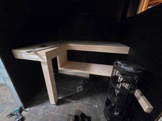

Alalaude syntyi aika nopeasti kun asiaa vähän mietti, kaide/ kiukaan suoja saattaa olla vähän haastavampi projekti.
Se rako vaikuttaa löylyihin. Löyly kiertää katosta lattialla paremmin. Ainakin teorissa. Paljon on laitettu 7.....12mm vanerilappuja lauteen tukipuun ja seinäpaneelin väliin, aina kiinnityskohtiin
Täytyy sanoa että nyt mennään tällä, mutta täytyy panna muistiin ja korjata jos tuntuu tarpeelliselta. Tuo laude on tehty lähinnä 198x48 runkopuutavarasta (alle 5€ metri eli yhteensä jotain satasen) että ei siinä mielessä avokas rakenne uusia. Toisaalta voishan noihin lankkuhin porata ison kasan reikiä jos ilman liikettää miettii... Ja tuli tuosta noinkin avoinaisempi kuin ekaksi suunnittelin.
