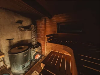

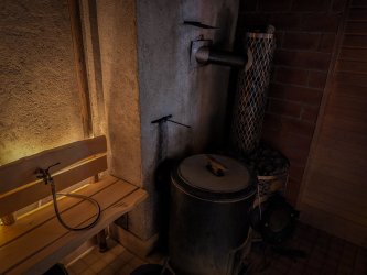

Oma saunaprojekti valmistui parin vuoden säätämisellä viime vuonna. Meinasi mennä ilo saunomisesta, kun koko ajan joku keskeneräinen tai tilapäinen viritys vei huomion löylytellessä. Luin ihan liikaa fiksumpien ohjeita ja menin vähän vaikeimman kautta ja kaikessa säästäen. Seinät ja pata sai jäädä ennalleen. Lauteet lähti vähän lapasesta ja koska paneeleita ja höyrysulkuja repimättä ei voi tietää mitä höttöä ikivanhat hirret on, niin piti viritellä lauteille vähän tukijalkoja pahimman varalle.
...suunnittelu aloitetaan kuulemma ylhäältä ja tila täytetään lauteilla..
...ja vasta sitten ihmetellään, että missäs nyt peseydytään.
Ilman (kylmä)vesi hanaa tästä ei olis tullu ikinä mitään siedettävää. Tää oli varmaan mun neljäs viritelmä. Iso kylmävesisaavi ei vain ollut luontevasti missään, tai sitten pesuvadit ei olisi mahtuneet mihinkään. Lisäksi vesi oli koko ajan lopussa ja sai olla raahaamassa lisää. Ennen juoksevaan veteen investointia, toimivin ratkaisu (eikä kukaan kai edes huomannut) oli vaihtaa vesikauhat pienempiin :)
Niin, mulla on lisäksi joku neuroosi alalauteille laitettaville pesuvadeille ja välineille. Jengi tartuttaa ties mitkä bakteerit siitä sen suurempaa surua pesuvateihin ja sitä kautta puhtaaseen veteen :p Saunotan kesäisin siis oman porukan lisäksi paljon "turisteja" ja muuta kesävierasta. Se on myös se syy vähän liioittelulta ensikuulemalla vaikuttavaan turvallisuuteen. Padan vaippa ei onneksi ole tulikuuma ja vedet pitää pystyä sekoittamaan sen enempää paikoiltaan liikkumatta.
