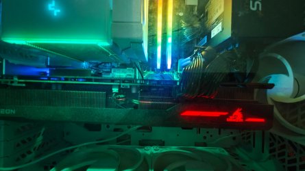

Kiitos kommenteista. Katsoin tuota Samaa itsekin, mutta se on harmillisesti 150cm. Ehkä voisi olla aiheellista tinkiäkin pienuudesta hieman, joudun vain siirtämään etutuuletinta entistä reunempaan (CM Qube 500).
Toki 3 v. vanha näytönohjainkin voi olla vian aiheuttaja, sen korvaaminen on vaan paljon kalliimpi sijoitus. Tuo Seasonic saa olla sitten päivitys toiseen, huonompaan koneeseen, jos se vielä onkin toimiva. Olen poistanut ajurit AMD:n ajuripoisto-ohjelmalla ja kokeillut asentaa vanhempiakin ajuriversioita, mutta ei auttanut. Lämpötilat vaikuttaisivat olevan vakaat. Kone toimii toisinaan moitteettomasti päiviä ja toisinaan kaatuu useamman kerran päivässä. Kuva häviää, ääni voi jäädä kuulumaan, ei reagoi (sokko)komentoihin. Oletan tietämättömänä, että ikääntyvä, hieman alimitoitettu virtalähde on todennäköinen syyllinen. Ehkä powerin pcie väylien tarjoama virtamäärä on "epävakaata". :D Mutta kokeilen säätää vielä tuota power limittiä ennen kuin vedän ostohousut jalkaan.
edit. kotelo on ollut sijoitettuna vaaka-asentoon jo ainakin vuoden ajan, eli gpu ei ole "roikkurasituksessa".
Kortti ainakin roikkuu niin paljon, että voi hyvin olla jo vaurioitunut ja se aiheuttaa ongelmia. Nuo isot kortit suositellaan ihan tarkoituksenmukaisesti tukemaan antisag tuella. Noita voi tehdä itse vaikka lego palikoista tai oikeastaan ihan mistä vaan. Esimerkiksi googlattuna joku tehnyt kynästä:
