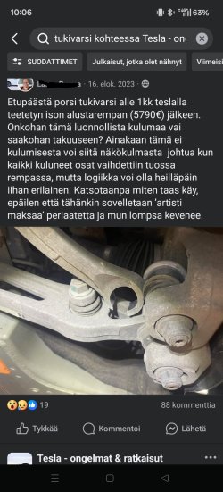

Omassa tiedossa oikeastaan olikin tuo tyyppivika, että tukivarsi napsahtaa poikki peruutettaessa. En vaan ole "muistanut" asiaa. Nyt siis olin peruuttamassa autoa pihaan erittäin hiljaa ja samantien kuului pieni "naksahdus" takaa.
Ensimmäinen matkan pysäyttänyt suuri ongelma. 18tkm olen autolla ehtinyt itse ajaa. Vara-auto onneksi löytyy pihasta, Opel Insignia farkku 2010.

Tuossa siis rengas hinkkaa ilmajousituksen tolppaan. Luin niin melko monella oli mennyt se tolppakin samalla rikki. Toki rengas varmasti myös aivan pilalla. Tuossa omassa on rautajouset kyllä.
Yleisimmin jostain syystä hajoaa lopullisesti peruutettaessa. Mutta voihan se hajota toki ihan milloin vaan.

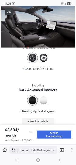

Kavin aikani kuluksi kauppakeskuksessa Teslan nayttelytilassa Pekingissa ja M3 ei ollut viiksea ja kahdessa Y oli viikset paikoillaan. Tassa tarinassa ei sitten ole mitaan pointtia.
Tässä on kuvankaappaus ihan tesla china sivuilta juuri äsken otettuna, firefoxin selaimen kääntämänä:

Ilmeisesti tukivarsiin kohdistuu peruutettaessa suurempi kuormitus. Kun hyvin usein menee juuri pakilla rikki lopullisesti.

S ja X vuoteen 2016 asti heikkoja (oma 8/2016 facelift). Eli 2017 pitäisi olla kestävämpi osa käytössä. Minkä ikäinen sun S on?
Tuosta tukivarren Tesla tarrasta en osaa sanoa, että mitä ne numerot mahtaa tarkoittaa.
