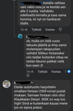

On tuossa koko olka-akselin vaihdossa se huono puoli, että suuremman työmäärän lisäksi pitäisi säätää pyöränkulmat uudestaan. Pelkästään 1 tai 2 helaa vaihtamalla ei tarvitse, koska kulmat eivät niitä vaihtaessa muutu. Heloihin löytyy myös vaihtotyökalu, jolla homma onnistuu olka-akselia irrottamatta (googleta Tesla navan puslien vaihtotyökalu)
Edessä yleisimpiä ovat olleet nariseva ylätukivarren pallo (uusissa ja ehkä viimeisissä vanhan näköisissä pitäis olla jo parempi osa) ja alatukivarret menee myös sisäpäistä rikki jossain kohtaa.
Atoy minäkin ehdotan, he ovat kehittyneet vaihtamaan pelkät puslat orggis osaan.
Hämärämuistikuva että facen puolella jossain teslaryhmässä joku oli bongannut että Teslalta olisi tullut uusi korjaus-ohje noille puslille ja siinä uudessa tosiaan vaihdettaisiin vain ne puslat eikä koko hässäkkää. Hintakin oli joitan satasia?
Voip olla, mutta tuossa ylempänä näkee Ebenpuutiskin tarjouksen urakasta.

Voi olla että Tesla vaihtaa takuuseen vain sen rikkoontuneen puslan/pallonivelen. Mutta siitä huolimatta tekevät sen nelipyöräsuuntauksen, kun kerran auto on purettu ja osia vaihdettu.
jees, mutta tuossa yllä ketjussa taisi olla tuore quote (model 3), niin siinä vielä uusiksi koko tukivarsi (?). Teslalla on se uusi prosedyyri että vaihtaa "puslan" ja laittaa liimaa perään. En tiedä onko se nyt parempi vaihtoehto jatkon kannalta.
noh, enivei, näitä autoja on niin paljon, että 2v päästä saa satasella koko tukivarren tarvikkeena paremman.

Mulla Model S autossa ei ole ollut yhtään takajarrujen ruostumis ongelmaa. Se kevyt jarrutus kun ei tosiaan vielä oikein liikuta takajarruja. Eli täytyy joskus vaikka paikallaan painaa jarrua tosi voimakkaasti?
kyllä tämä Y on saanut runtua tarvittaessa ihan hyvin. Talvella siis takajarrut jumivat käytön puutteessa niin, että 2-3 cm ulkokehältä sisäänpäin on ruosteessa. Palat eivät ota levyyn tasaisesti.
Kiillotus-moodi auttoi paljon, kuten sanottua. Ei noita takajarruja saa talvella mitenkään käyttöön kunnolla.
