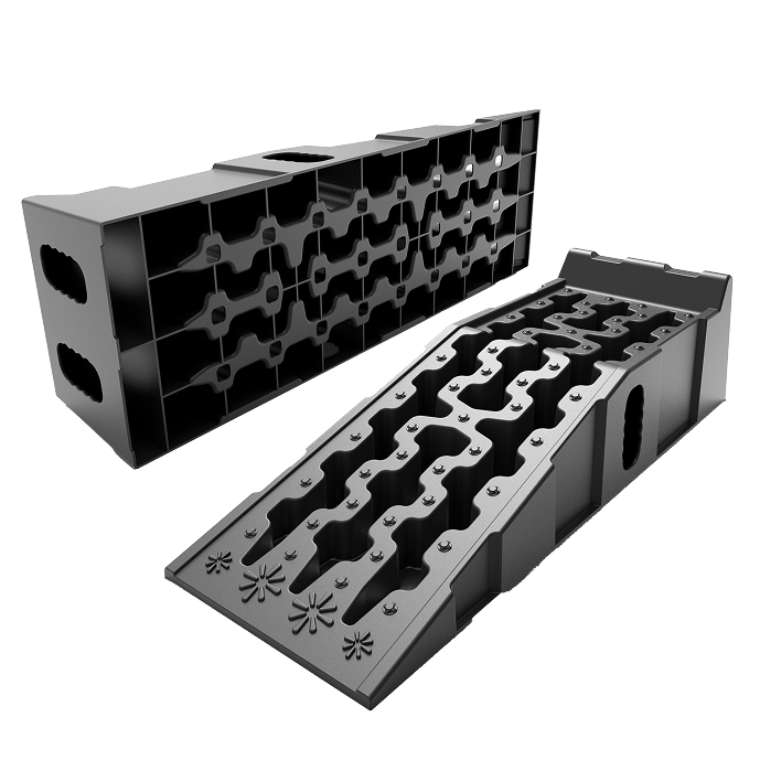

Löytyy myös muovisia jotka menee sisäkkäin ja kestää useamman tonnin painoa, esmes. saksalainen Werkthor. Amazonissa ainakin ollut ja taitavat myydä suoraankin:
Ei karkaa helposti alta kun on niin loiva etuosa. Mulla on jotkut metalliset Motonetin tms ja ne ei meinaa alla pysyä niille ajettaessa kun muotoilu on hieman typerä poikittaispalkkeineen.
Näissä on jo paljon enemmän järkeä kuin aikaisemmin esitellyissä, käytännössä sama tuote, mutta hintaa on ainoastaan neljäsosa. (65e/2kpl toimitettuna kotiin, vs 240e/2kpl itse noutaen motonetistä)
Muoviset ajorampit ovat olleet ihan huippuostos omaan tarpeeseen. BigRed mallinimellä myytävät rampit maksoivat joskus noin 60 euron luokkaa. Kevyet ja helpot varastoida sisäkkäin. Kahdesta autosta on vaihdettu öljyjä sekä rempattu laturia, seisontajarrua, pakoputkea, jarruputkea, sensoreita jne. Pehmeällä pihalla en uskaltaisi käyttää, ellei ramppien alle saa tasaista sekä tukevaa pintaa.
Aiempi motonetin linkki oli 119 € huoltoramppipari ellet ole koko autoa nostamassa niin yhdellä setillä varmaan pärjää.
Seison korjattuna, luin hätäisesti vain sen 119e/kpl kohdan, mutta paristahan siinä onkin kuitenkin kysymys. Kallista muovia jokatapauksessa.
Vetävät pyörät nousevat rampin päälle nätisti, kun vetävät ramppia allensa. Ei vetäviä pyöriä varten pitää olla pönkkäys (vaikka seinään), etteivät lähde puskemaan renkaiden edellä.
Itse ostin metalliset, kun ovat niin paljon helpommat kuin auton tunkkaus kahdelta puolelta pukkien varaan. Metalliset menevät myös toistensa sisäkkäin varastoinnissa.
Sehän se, kun yleensä keula se pitää olla ilmassa, sekä vetävät on takana. Eli jos pönkkää jotain vasten niin jokatapauksessa pitää olla pölliä pitämässä ramppien ja seinän välissä. Seinää vastenhan ei onnistu mitenkään pelkiltään. Ja vaikka onnistuiskin niin ei jää työskentelytilaa.
Eli aika marginaalisesti noista rampeista on hyötyä, kunnon tunkki ja pukit ollut paljon parempi keksintö, sekä jos auto pitää ns. "renkaiden varaan, niin sekin raha olis kannattanut käyttää vaikka lankkuun renkaitten alle.
Muistaakseni maksoin omistani suunnilleen saman verran, siitä on kyllä jo vuosia, mutta ei se pari paljon yli 50e maksanut. Pehmeällä pihalla ei ylipäätään kannata nostaa autoa, mutta on noi mun mielestä paljon luotettavammat kuin tunkkaus ja pukit, jos ja kun piha ei ole mikään autokorjaamon tasainen ja kova alusta - itsellä nämä ovat mökillä, jossa ei ole mitään kunnon fasiliteetteja. Ongelma noitten kanssa on lähinnä siinä, ettei niillä voi tehdä kuin sellaisia hommia, missä pyörää ei tartte irrottaa ja valitettavan usein tarttee.
Molempi parempi. Tallissa mieluummin käytössä tunkki ja pukit, kun alusta on kova ja tilaakin vähemmän auton siirtelyyn, mutta mulla on pihalla nuo leveästä lankusta tehdyt rampit ja onhan ne aika kätevät, kun pikaiseltaan tarkistaa mikä siellä kolisee tai mistä se neste tippasee, pakoputki vuotaa tms. Öljynvaihdot sujuu myös tunkkausta helpommin noiden varassa etenkin jos pitäisi talliakin tyhjentää tai hinata raskasta tunkkia hiekkapihalla. Ei tarvi etsiä vieraasta autosta nostopisteitä ja pukin paikkoja eikä varmasti myöskään keikahda.
