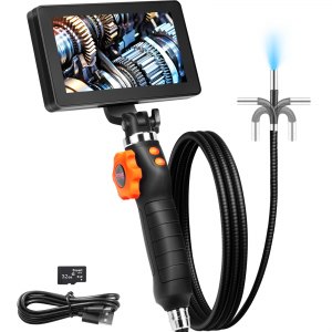

Minkäslaisia malleja olisi suositella akkutoimisista mielellään usb latauksella olevista jonkinlaisista työvaloista? Hintaluokka edullinen. Lidlissä katsoin että olisi ihan käypiä muuten, lidlin valikoimista joka ikinen ei toimi samaan aikaan latauksen kanssa ja se on tuollaisissa pienellä akkukapasiteeilla ehdoton no-go. Mitään tee sellaisilla jotka palavat tunnin ja kaksi tuntia ladataan ilman että valoa voi käyttää. Pieni käyttöaika ei muuten haittaa kun jostain auton akusta saa kuitenkin aina virtaa.
Tässä on työkalu joka on vuosikausiin hämmentänyt hinta / laatu / ominaisuus suhteellaan.
Hommautin töihin moisen ja on ihan poskettoman loistava laite. Kuva on erinomainen ja tuo 6mm pää on just senverran pienempi ku se yleinen 8mm et mahtuu vaikka minne.
Kuva on erittäin hyvä ja valoteho riittää.
Ei ole usb eikä ole nyt ihan edullinen mutta kun sulla niitä käypäisiä akkuja kuitenkin on

Ehh, joo Alissa on näitä 88 sivua:
Täytyy kattella sitten kun kaikki muut projektit ovat valmistuneet käsiin. :D
Ompa hurjasti tarjontaa ja hinnat on kyll uskomattomia, onko kukaan ikinä mitään tällästä sattumoisin tilannut tai vastaavaa kokoluokkaa että kuinka poskettomat on rahdit? Mitään takeita ei taida luotettavuudesta olla muuta kun myyjän koko ja ikä.
Esim:

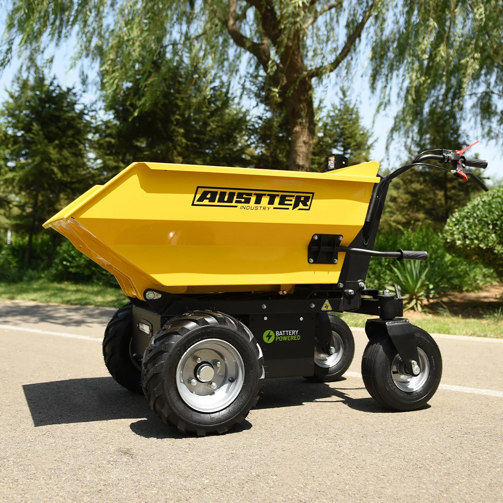

Sähkökottikärryistä valkkaisin ite varmaan tän:
Kapasiteetti riittää aika moneen hommaan ja toimii halvoilla lähikaupasta saatavilla litiumakuilla.
