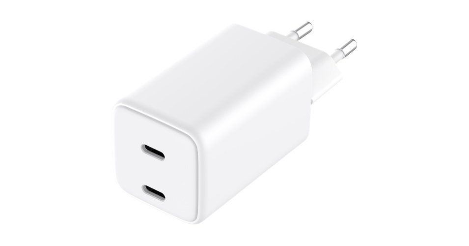

Laadusta en osaa sanoa mutta kävin hakemassa Telia kaupasta 19€ hintaan 65W Grateq PD laturin.
Toimii todennetusti hyvin ainakin S23U:n 45W pikalataukseen ja pitäisi toimia virtaprofiilin mukaan myös läppärin(Dell Latitude 5420) virtalähteenä. Tosin tätä pystyn testaamaan vastan kun saan amazonista vaadittavan USB 4 johdon.

Olisiko tämä pienin ja kevyin 100W laturi?
Vai löytyykö vielä pienempää? Kulkisi aina mukana joten koko ja paino on tärkein kriteeri.
100W saattaa silti satunnaisesti tarvita läppärin virtalähteenä.
Ja monessa mitä itsellä muita 65w ja 140w useampi rööristä laturia niin tuo kuormanjako on toteutettu päin persettä. Todella monessa rampaantuu lataus nopeus jo toisen laitteen kohdalla normaali 5v 1A moodiin yms.
Se yleensä löytyy mitä max saa per portti jos useammassa C portissa kuormaa, silti se kokomeus ei ole ihan niin hyvä. Ja toinen tyypillinen juttu on se että jos useampi laite ja yksi muuttaa pyyntöö, niin sen jälkeen neuvotellaan kaikkien kanssa nollasta.
