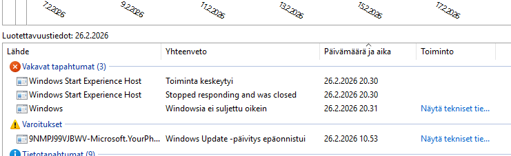

Tuli tännekin ihan äsken toi uus käynnistä-valikko ja kone veti ihan täydellisen lockupin, piti pakottaa sammuksiin ja luotettavuushistoriassa näkyy kyllä jotain joka ehkä selittää ton ihan täyden jäätymisen niinkuin näin:
Toi "start experience host stopped responding" on mitä luultavimmin se joka sen jäätymisen aiheutti ja "Windowsia ei suljettu oikein" oli se mun pakkosammutus.
No, nyt toimii taas, mutta jos jollekulle muullekin käy näin niin tietää sit.
