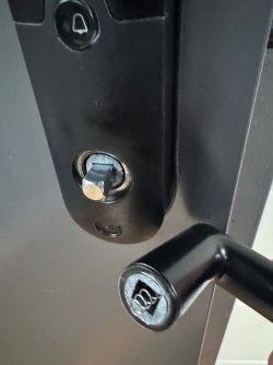

Vaimolla jäi ulkokahva käteen ovea avatessa, lienee koko lukon vaihto eessä, kun katki metalli ja eivät myy varaosia.
Onko kokemusta meneekö takuuseen tai vakuutukseen? L3 joulukuussa 23 asennettu.

Siis minkälaista kiinantinaa nämä Doormanit oikein on? En ole kuullut kenelläkään perus 4190/LC100 lukkorunkon painikkeen karan katkenneen vahingossa ovea avatessaan. Puhutaan kuitenkin ~500€ lukosta, johon ei saa edes varaosia. Itsellä on Linus ja taidan kyllä pysyäkkin ihan peruslukkorungossa..
Jos ovea ei ole paiskottu seinille, eikä siinä ole leukoja vedetty, eli hajonnut normaalikäytössä, niin itse koittaisin takuuseen.

Aluksi katsoin, että se painikkeen kara on katkennut, mutta sehän taitaakin olla tuo itse painike, joka on pettänyt. On kyllä aivan luokaton. Kyllä itse näen niin, että ulko-oven painikkeen pitää kestä vähän reilumpaakin käsittelyä. Joku saattaa horjahtaessaan otaa tukea jne. Toki kaiken saa halutessaan rikki, mutta tässä nyt hajosi ihan vahingossa ovea avattaessa.
@tomih jos viitsit laita joku kuva vielä sieltä lukkorungon puolelta & tuosta painikkeen päästä joka on pettänyt. Olisi ihan mielenkiintoinen nähdä tarkemmin. Eiköhän tuon pitäisi takuuseen mennä.

Saas nähä miten käy. Ei ole tiedossa mitään sille tapahtunutta isompaa kolhua tai onnettomuutta. jäi vaimon käteen avatessa ovea, kun toi koiraa iltapissalta. Tuo metallitappi vissiin olisi voinut olla reippaasti pisempi mitä tuo asennettu versio, mutta onko sillä vaikutusta. Oma ajatus on, että tälläisten kahvojen tulisi kestää vuosia ilman mitään ongelmia. Muutenkin naurettava, ettei 500e lukkoon saa virallisia varaosia. Kirkaskahvaiseen versioon näytti tanskalaisessa verkkokaupassa olevan ainakin tarvikekahvoja.
Tosi hankalasti lähti reklamaatio liikkeelle. Yale tuki pesi kädet ja käski ottaa myyjään yhteyttä. Myyjä siis kaskipuu ja nämä oli jo tehtaalla laitettu oviin kiinni. Todella nihkeästi lähti liikkeelle, ensin sanoi, että ei ole enää takuun alainen, kun tosiaan tilattu syyskuussa 23 ja asennettu lokakuussa 23. Vetosin virhevastuuseen ja siihen, että 500e lukko tulee kestää yli 2v. Tästä homma lähti vähän kierroksille, mutta lupasivat selvittää siten, että laittavat valirsemansa lukkoliikkeen paikalle, joka arvioi vian. Sitten piti vielä kahteen eri mailiin kuitata, että ohjataan korjattavaksi blc:lle ja sitten sen perusteella haetaan maksajaa. Uhkailivat joutuvani itse maksajan rooliin ja vian olevan ulkoinen. Ihan mielenkiintoista miten tuossa ulkoisen tekijän näyttää toteen, kun kaikki on muuten ehjää paitsi, että se on katki.
