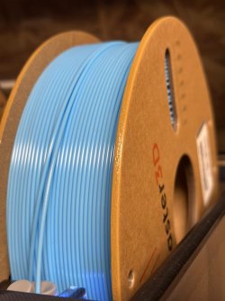

Niin on joo, ja niin on myös näissä Copymastereissa:
Mutta joo, tulostin nuo reunat niin katsotaan kuinka nyt käy :think:
