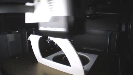

Tulostin (Bambu P2S+AMS) saapui ja into oli kova päästä tulostamaan. Eka tuloste oli tuollainen lumihiutalekokoelma joulukoristehomma, tämän tein Bambu labsin omalla PLA filamentilla, onnistui hyvin ei ongelmia.
Sitten seuraavana spiraali joulukuusi johon käytin add:northin PLA premium silk filamenttia ja aika loppuvaiheessa näytti siltä että tulostuspää tökkäsi yhden ”oksan” sivuun ja siihen tuli vähän spagettihuttua mutta tulostus jatkui kuitenkin loppuun ilman hälyjä ja ongelmia. Lopputulos tietty epäonnistunut.
Sitten joulupallo tulostumaan ja ihan melkein alussa kun oli tulostettu tuki siihen alle ja itse pallo alkoi syntyä niin huomasin, että pallo oli lentänyt tulostusalueen nurkkaan ja tulostin jatkoi palloa sitten alustan keskelle eli meni ihan perseelleen. Keskeytin itse tulosteen ennen kuin tulostin huomasi että kaikki ei nyt ole ok. Tähän käytin myös add:north PLA premium silk filamenttia. Alkoi mietityttää mitä teen nyt väärin? Vai onko noi add:north filamentit ihan sekundaa?

Tuskin lanka sekundaa on, mutta ei välttämättä ole ihan yhtä hyvä tarttuvuus petiin tms.
Molemmissa tapauksissa nopeuden hidastaminen auttaisi varmaan jo paljon, joulukuusen "oksaa" kun tulostetaan ylöspäin melko ohuena, niin se sitten enemmän ja vähemmän vispaa tulostuspään alla ja voi mennä pieleen ja koristepallossa sitten petiin kiinnittyvä osa on aika pieni, niin tulostuspää voi huitaista tai raapia sen irti.
Koristepalloon sitten lisänä vielä, että brimin etäisyyttä kappaleeseen voi kokeilla tiputtaa, ehkä jopa ihan nollaan asti, kun sen saanee siistittyä jälkikäteen sitten varsin nätiksi, eli "brim-object gap:

Jo mainittujen lisäksi: Olen ottanut tavaksi kuivata kaikki filamentit ennen tulostamista, AMS2 Pro hoitaa sen puolen vaivattomasti. Kosteus tuntui tekevän kaikenlaista ongelmaa, kiinnittymisessä, hämähäkinverkkoa jne..
Nyt tällä hetkellä tilanne 12h 65C ajon jälkeen, lähtötilanne oli 18%:

En oo kuivatustoimintoon perehtynyt vielä olleskana. Nyt tulostuu tuo joulupallo uudelleen 50% nopeudella ja so far all good. 37% näkyy olevan kosteus nyt kun printti puolessa välissä ja vielä ~1,5h jäljellä.
Paljonko ottaa aikaa hurauttaa se kuivatus alussa?
ei oo bampua, mutta käytit vissiin pla:ta jos muistan oikein? ei se ole niin nirso kosteudelle, omat plaat avoimena tuossa pöydällä kokoajan ja hyvin pelittävät (vanhimmat rullat ollet avoinna siinä about vuoden ja eikun koneeseen ja toimivat), nuo on enempikin muita säätöjä vaille, jollet si kasvihuoneessa tulostele
Oletuksena esim PLA:lle antaa 12h ja 45C, mutta käytettävän ajan (ja lämpötilan) voi valita itse 1-24h välillä. Se mitä se tarvii, että tietyn filamentista riippuvan suosituksen alle pääsee, on luonnollisesti kiinni siitä miten kosteita rullat ovat.
Laitan aina uudet rullat 12h kuivaukseen ennen käyttöä, mutta alle 40% PLA:lle pitäisi olla ok. Toki siellä voi olla enemmän kosteutta rullan sisällä ja sitä kautta vaikuttaa negatiivisesti jossain vaiheessa tulostamista, tämän takia AMS2 pyörittelee niitä rullia automaattisesti kuivauksen aikana.

AddNorth on ollut varsin hyvää lankaa tulostaa, en usko että siinä on vikaa.
Muiden hyviin vinkkeihin lisäten: P2S chamber fan (oikean reunan puhallus) voi myös isoilla puhallustehoilla tehdä kiusallisia asioita korkeille ja hoikille tulosteille. Sitäkin voin koittaa pienentää tai poistaa käytöstä kokonaan, kunhan part coolingin pitää päällä.
Joillakin P2S omistajilla on ollut myös ongelmia suuttimen kanssa, kun kiinnitysruuvit ovat muutaman tunnin jälkeen löystyneet. Sitten alkaa suuttimen z-positio heittämään. Linkki Bambun ohjeisiin tässä

Yhden oleellisen jätit kertomatta eli millä filamenttiprofiililla tulostit add:northit eli esim. käytitkö Generic PLA:ta, Bambun PLA Silk, teitkö oman profiilin vai add:northin sivuilta löytyvää? Vaikuttaa kummasti noihin tulostusnopeuksiin ja se etu Bambun omissa filamenteissa on kun toimivat profiilit löytyy suoraan slicerista eikä tarvitse itse säätää. Vaikkei noissa nyt sinänsä iso homma ole kaivella mutta säätöä kuitenkin. Add:north näyttää tosiaan tarjoavan Bambulle valmiita profiileja ladattavaksi sivuiltaan mutta nekin pitää itse sinne asentaa.
Naulan kantaan, en tiennyt moisista ja valitsin add:northeille vaan generic PLA ja sieltä PLA Silk ja sit väri sinnepäin. Pitääpä harjoitella tuo profiilien asennus koska tuli tilattua ainakin viisi erilaista filamenttirullaa add:northilta, loput on Bambun keloja.
//edit: ei oo näköjään P2S omaa config fileä joten varmaan voi käyttää tätä mikä on ”lähinnä” eli add:north PLA Premium Silk Bambu Lab X-series and P1S Filament Config File
...näytti siltä että tulostuspää tökkäsi yhden ”oksan” sivuun ja siihen tuli vähän spagettihuttua mutta tulostus jatkui kuitenkin loppuun ilman hälyjä ja ongelmia. Lopputulos tietty epäonnistunut.
Varmaan jollain generic-profiililla tulostit? Voisko olla, että siellä ei asetukset ihan sovi tuolle langalle ja työntää esim joissain tilanteissa aavistuksen liikaa tavaraa ja sitten jää paakkuja joihin tulostinpää ottaa kiinni?
Tarkistaisin myös että z-hop on päällä (luulisi kyllä olevan oletuksena) sekä joku asetus oli myös, että välttää ajamasta tulostettujen kohtien yli.

Olen tosiaan ihan vasta-alkaja, niin olisiko mahdollista vääntää ihan rautalangasta? Pitäisiko tuolle filamentille tehdä custom-profiili ja jos, niin löytyisikö joltain/jostain Fuj:techin PETG:lle asetukset?
Importtasin ensin P1S configin, saan sen sinne ladattua ok, mutta sitä ei sitten voi vaihtaa sinne nykyisen generic PLA tilalle kun sitä ei löydy sieltä filamenttivaihtoehdoista. Latasin sitten myös tuon P1P configin ja importtasin senkin, mutta sitäkään ei voi valita sinne bambu studioon. Tekoälyltä jo kyselin vinkkiä ja bambun sivuilta etsin ja en keksi mitä olen väärin tehnyt. Eikö vaan ole P1S config yhteensopiva P2S kanssa ja pitää tehdä joku custom config sitten.
No nuo ”valmiit profiilit” tarkoittaa kuitenkin vain lähtökohtaa, niin helpoin on vaan ottaa kopio vaikka siitä generic profiilista, säätää lämmöt ja ajaa kalibraatiot ja sitten sulla on sille langalle profiili. Muilla kuin pla:lla kannattaa kuivata lanka ennen mitään muita steppejä.
Edit, ja tuo fujtecin petgi on paskinta filamenttia mitä olen kokeillut. Joku on saanut kuulemma siitäkin ihan ok, mutta itse en voi kyllä suositella kenellekkään.
Näyttäisi että P2S vaatii uuden mallin configin: P2S has only 2 filament options?
Koitin nopeasti tehdä Generic PLA Silkin päälle kopion noista addnorthin asetuksista (voi olla virheitä + paljon enemmän asetuksia nykyisin jos vertaa addnorthilta saatavaan json tiedostoon):

Pienensin nopeuksia edelleen, muutin mallia niin, että on pari mm paksumpi, mutta silti näyttää metsään menevän.
Tuo on kieltämättä hieman hankalan muotoinen kappale kaikkine overhangeineen ja kun on tuollaisessa kulmassa vielä lisäksi.
Jäähdytystä ehkä kaipaisi lisää, printterin ovi ehkä auki (tulostuksen lähdössä ylöspäin), supporttien käyttöä.. vaikea sanoa mikä lopulta avun toisi.
Eri valmistajien filamentien välillä on paljon eroja minkä takia kun uuden tyyppisen rullan ottaa käyttöön kannattaa ajaa vähintään lämpöjen kalibroinnit.
Ja PETG kohdalla rullan kuivauksesta voi olla suurtakin hyötyä jos stringaus on ongelmana. Sen kohdalla retraction/stringing kalibraatio testin ajo kannattaa.
(O)saako vasta-aloittanut nämä tehtyä Bambu Studiossa ilman, että tukka lähtee päästä?
Laita pari tälläistä tukemaan tuota tulostusta, niin että pelkästään nuo näpykät ottaa kiinni (saa helpommin irti):
Ei tarvitse kovin korkeat olla.
Sen lisäksi pelaisin varman päälle ja laittaisin noihin yläkerroksiin height modifierin kautta vielä alhaisemmat nopeudet.

Laitoin tukien kanssa testiin ja nyt sitten tarjosi supportiakin.. Jännä, että ei ole aiemmin sitä ehdottanut, vaikka on ollut valittuna kyllä.

Tuli muuten nyt hyvä supportien kanssa. Tämä taisi tulla ihan Bambu Studion oletusasetuksilla, enkä hidastellut nopeutta. Eli tuet auttoivat.
Toiseksiviimeinen yritelmä:
Ja viimeinen, supportien kanssa:
