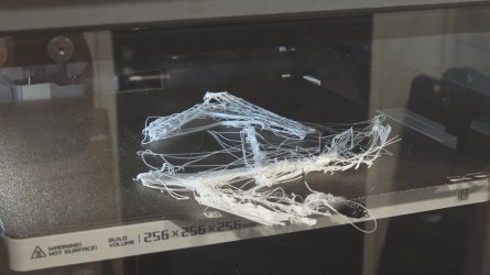

Tulipahan se tämäkin päivä eteen. Tulostelin muina miehinä suht simppeliä ja littanaa tulostetta tuolla Bambu P2S vehkeellä jossa AMS 2 pro myös käytössä. Olin ottanut käyttöön uuden Jake 3D ECO-PLA filamentin. Tein ensin yhden moniväritulosteen jossa tuli pieni määrä kolmea eri väriä ja se onnistui melko hyvin. Käytännössä ainoa mikä pikkusen irtoili alustasta ja aiheutti harmaita hiuksia oli tuo yllä mainittu musta ECO PLA filamentti.
Sen jälkeen toinen tuloste jonka päätin tehdä kokonaan tällä mustalla ECO PLA filamentilla. Heti alkuun huomasin miten tulosteen yksi osa meni ihan perseelleen ja filamentti irtosi alustasta Selvittelin tekoälyn kanssa missä vika ja se opasti nostamaan bedin lämpöjä ja hidastamaan olennaisesti ensimmäisten kerrosten nopeutta ja poistamaan tuuletuksen eka kerroksista. Tein työtä käskettyä ja tulosteen ensimmäiset kerrokset onnistui ehkä hieman paremmin, mutta edelleen tuli epäkuranttia niin keskeytin ja säädin vielä. Tein kalibrointirulosteen ja sain siitä jonkun "k-arvon" jonka tulostin tallensi ja ajattelin että nyt on hommat jiirissä. Kalibrointitulostuksessakin filamentti repeili yhdestä nurkasta irti mut ajattelin että sekin tällä säädöllä korjautuu.
Vaan vähämpä tiesin. Seuraava tuloste näytti ihan hyvältä, mutta keskeytyi virheilmoitukseen "the extrusion motor is overloaded" jahas mikäs hemmetti se tuo sitten on? Googlettelua ja ihmettelyä ja kävi ilmi että voipi olla tulostuspää tukossa. Koneen asetuksista laitoin sitten että unload filament mutta eipä onnistu vaan jumiutuu koko paska. Sittempä saikin hetken ettiä manuaaleja mitenkä purkaa about koko laite, että sain tulostuspään sisällä jumissa olleen filamentin irti! Lähti lopulta mutta aikamoinen askare oli. Nooh osat takaisin paikalleen ja päätin että tulostetaampa nyt Bambun omalla filamentilla jos tuo ECO PLA on ihan paskaa.
Eipä onnistu. Tulostus tyssää heti alkuunsa samaan erroriin koska se ei saa työnnettyä läpi filamenttia kun siellä sisällä on sitä mustaa filamenttia tukkeena. Nään miten tulostuspäästä valuu ihan ohuesti sitä mustaa pois muttei riittävästi. Tässä kohtaa tekaisinkin sitten jo Bambulle tiketin että mitäs ihmettä nyt. Päätin sitten vielä pari kertaa kokeilla kun joka kerralla mustaa filamenttia tuli aina pois ja lopulta siinä kävi kuten toivoinkin, että kaikku musta filamentti joka oli tukeena plörähti ulos ja alkoi tulla valkoista Bambun filamenttia ja errorit poistui.
Sitten laitoin tulostumaan sen edellisen tulosteen tällä Bambun omalla filamentilla ja lopputulos oli todella hyvä. Yhdessä kohtaa ekarra layerissä huomasin että oli tullut pikkuinen bedistä irtoaminen joka ei kyllä lopputuloksessa edes näkynyt ja muutoin aivan hiton hyvää jälkeä ilman mitään ylimääräistä säätämistä ihan default asetuksilla. Tässä alkoi nyt pohtimaan että mikä lopulta oli syynä sen ECO-PLA filamentin kanssa turaamiseen? Onko se vaan niin tarkka asetuksista ja vaikka kuinka montaa lämpötilaa, brimmiä, nopeutta (eli hitautta) kokeilin niin kaikissa lopputulos oli huono ja lopulta tukki koko tulostuspään. Eräs todella huomattava ero oli siinä miten Bambun filamentti tarraa kiinni alustaan todella hyvin ja eämä ECO PLA oli hyvin hentoisesti kiinni, aivan valtava ero siinä.
Laitan vielä liitteeksi kuvia minkälaista sätöstä sain aikaan sillä ECO PLA filamentilla. Sorry en osaa näitä laittaa spoilerin taakse :(

Kuinka paljon hidastit ekaa kerrosta ja paljonko oli lämmöt? Kuulostaa siltä, että nopeutta on ollut liian vähän/lämpöä liikaa ja tehnyt heat creepin eli PLA sulanut extuderissa väärään paikkaan.
Tuota manuaalista kalibrointia ei tarvi tehdä P2S:llä Flow Dynamics Calibration
Jos eka kerros ei tartu satunnaisissa kohdissa, niin todennäköisesti peti on likainen sormen rasvajäljistä. Itse pesen lämpimällä vedellä ja fairyllä.
Hidastin ekaa kerrosta todella paljon jonnekin 20mm/s korville ja alussa lämmöt oli 220c kunnes hoksasin että kyseisen filamentin spekseissä lämmöt on 195-215c niin tipautin ekan kerroksen 210c ja loput kerrokset oli 200c vai 205c. Mut hitauden jätin ja laitoin brimmiä muutaman millin että se auttaisi tartuntaan. Hyvinkin tässä on voinut käydä tuo heat creep.
Petiä en ole pariin päivään nyt pesassut mutta epäilen ettei se niin kamalan likainen tai rasvainen voi olla kun Bambun PLA tarttuu siihen kuin takiainen edelleen.
Näistä filamenteista siis kyse ECO PLA "helppo tulostaa" hehe ja ei tarvitse lämmitettyä tulostusalustaa, what?

Tässä lisää tulostellut ja täytyy kyllä sanoa, että joko tuo Fuj:techin (Verkkiksen) valkoinen PETG on laadultaan huonoa tai sitten valkoiset PETG:t ovat vain kategorisesti hankalia tulostaa. Itsellä edelleen ainoa filamentti, jonka kanssa on ollut ongelmia Bambun P1S:än kanssa on Fuj:techin valkoinen PETG. Toki en ole muita PETG:itä testannut, mutta tällä tulee kyllä huteja.
Alla pitäisi olla yksinkertainen n. 4mm paksu ja 50x70mm-kokoinen kyltti.
Olen sanonut saman tässä langassa useasti, mutta nuo fujtecit on ihan täyttä paskaa. Jollekkin on kuulemma sattunut ihan toimivaa, mutta itse sain pari kiloa likimain käyttökelvotonta tavaraa. Ja jotenkin toimimaan saaminenkin vaatii niin paljon työtä ettei mielestäni ole wörtti parin euron säästön takia.
Verkkiksen fujtechin läpinäkyvällä petgillä olen saanut ihan hyvää jälkeä. Muut, valkoinen mukaan lukien, on ihan hirveätä kuraa, mahdoton saada hyvää jälkeä.
Itsellä on juuri uusi rulla verkkokauppasta ostettua PrimaValuen valkoista PETG:tä. Tulostuu hyvin, MUTTA se oli minulla yli 12h kuivauksessa ennen käyttöä ja siitä tuli ulos huomattava määrä kosteutta. Pitää seuraavan rullan kanssa oikein punnita ennen ja jälkeen painot ihan omaa mielenkiintoa varten.
