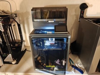

Anycubic Kobra S1 Combo saapui eilen, tilasin tuon suoraan Anycubicilta vajaa 2 viikkoa sitten kun 3DJakella ei ollut varaosia mitä halusin. 499 eur + lahja, joka oli 2 kilon rullaa PLA:ta, refill-mallia joten pitää tulostella laipat jotta noita voi käyttää, meh.

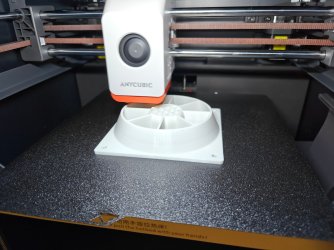

Käyttöönotto oli aika suoraviivainen, alle tuntiin taisin olla jo ihmettelemässä että mites tällä tulostetaan ja miten slaisserit yms. Kännyapplikaatiota koitti tuputtaa mutten siihen koe vetoa, ainakin se QR-koodin takaa avautunut sivu oli jotenkin hämynen joten LAN-moodissa sain Anycubicin slicerin kautta eka printin tehtyä. Mitään benchyjä jaksa niin suoraan tulostamaan tarveromua, itsetehty kierrätetty valkoinen PETG meni ACE Pron kautta ongelmitta kappaleeksi ja vielä kuivasi tulostaessa joten ei huono. Bed leveling ei ihan optimaalinen ollut, yhdessä kohtaa oli selkeästi suutin liian lähellä mutta loppupeleissä varsin hyvä lopputulos ja kappalekin irotosi pedistä helposti. Z-offsettiä olisi halunnut säätää juurikin tuon takia mutten koneen näytöltä löytänyt optiota tuolle, lieneekö vanha firmware vai luottaako Anycubic omaan tuotteeseensa niin että tuo on katottu turhaksi ominaisuudeksi.
Pitänee tuo rinkhals firmis tuupata koneeseen jotta saa enemmän optioita tuunata masiinaa. Ja modeja tietenkin, paskakouru ja HEPA-filtteröinti nyt ainakin. Ikävästi vaan juuri nuo kaksi erillistä modia näyttävät poissulkevan toisensa joten joutuneeko taas itte tekemään...
Aika näyttää miten tuo pelaa ja millanen taistelu tuon ACE Pron kanssa on mutta näin lyhyen kokeilun perusteella vaikuttaa hyvältä hintaansa nähden.
