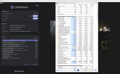

Alunperin olin turvautunut tuttuun ja turvalliseen Arcticin Liquid Freezer III PRO 360 AIO + Noctua 120 muistijäähdytin settiin, mutta näköjään tämä erikoisempi SilverStone pystyy karkeasti samaan.
45% tuulettimet AIO:ssa ja Prime95 small FFT huutamaan. 95 C tulee toki vastaan, mutta PPT pyörii siellä 260 W tuntumassa. Ihan hyvin jäähdyttää siis erittäin hiljaisilla säädöillä.
Ihan jännän näköinenkin setti. Prosessorin ja AIO:n välissä Thermal Grizzlyn Phase Sheet.
EDIT: Cinebench 2024 Multi Core ja lämmöt jää aika tarkasti 80 C kohdille. Ei siis jarruttele viellä.
