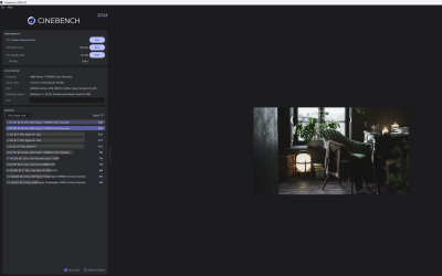

Sattuuko TechBBS -käyttäjillä olemaan Ryzen 9700X ja Thermalright Peerless Assassin 120SE -komboa? Itse vasta hiljattain päivitin konetta ja laitoin tämän prosessorin, nyt hetki sitten kokeilin laittaa 105W tilan kun vakionahan tämä on 65W. Lämmöt kävi yhden alle tunnin pelailun aikana melko korkealla:
Aikaisempi prosessori oli Ryzen 5950X joka on käsittääkseni aika kiaus sekin eikä sillä tuollaisia lämpöjä nähty, muistelisin ettei HWinfossa edes nähty punaista tekstiä. Mietin että onko tämä jäähy siinä rajoilla tälle prosessorille (105W tilassa) vai tuliko lämpötahnaa laitettua jotenkin liian vähän tai muuten vain päin peetä. Huomenna voisi tarkistaa, mutta jos muita saman kombon käyttäjiä löytyy niin millaisia lämpöjä esiintyy?

Tämä täsmälleen sama jäähdytin oli itsellä käytössä tuon 5950x:n kanssa mutta ilmeisesti 9000 sarja sitten toimii vähän eri tavalla. Pelien osalta ei YouTube -videoiden perusteella ole tämän prosessorin kohdalla väliä vaikka jättäisikin 65W asetuksen kun sillä boostataan tarpeeksi montaa ydintä sen verran kun boostata voidaan, eli 5.5GHz :hmm:
9000-sarjasta, ainakin 9800X3D hittaa heti sinne lämpö-limittiin (95C), jos vaan tarvetta. Eli normaalia toimintaa. Poikkeaa miten Zen 3 (esim. oma vanha 5900X) toimii.

Mulla on Phantom Spirit ja 9700X. 105W nostaa nopeasti kattoon kyllä lämmöt jos ihan rajoittamaton. Lähes vastaavaan suorituskykyyn testiohjelmissa pääset jos pistät thermal limitin esim. 85 asteeseen. ->
