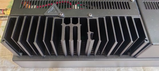

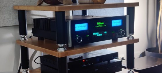

Pientä päivitystä omiin rojuihin, kajarit vaihtui Dynaudio Contour 20 --> Contour 30i ja tässä eroa tottavie (jalustasta lattia malliin joissa myös uudet sisuskalut), sain kaverin kautta diilin josta ei kehdannut kieltäytyä.
Mutta vahvarikin löytyi käytettynä pisteenä i:n päälle, Mcintosh MA5300
(McIntosh MA5300 Integroitu vahvistin)
Tuo ajaa siis Contour 30i:tä kotiteatteri touhuissa Anthem MRX 740 toimiessa esivaffina / prossuna. Triggerillä lähtee tulille kun Anthem käynnistyy ja tossa Mäkissä on HT Passthru eli käyttää silloin vain päättettään ja tottelee Anthemin volaa. Kotiteatterissa subit on Anthemissa kiinni ( 2 x Dynaudio Sub 6)
Musiikkia kuunnellessa Anthem ohitetaan kokonaan ja Mäkilssä Wiim striimaa, Mäkissä hyvä DAC niin ei tarvi sen kaksisempaa striimeriä nyt. Subit on kiinni myös Mäkissä (tässä jännä kytkentä koska Mäkissä Pre out - PWR amp in siltaus), silloin Sub 6 valitaan Contour 30i profiili jossa säädöt valmiina noille kajareille. Huonekorjausta ei suoraan ole, mutta Wiim asetuksissa on, ja löytyi sama noin 56Hz huoneen korostuma joka näkyi selkeesti myös Anthemin ARC Genesis mittauksessa. Eli sen piikin saa korjattua alemmas ja muuhun ei kajota, bit perfect datasiirto pl. pieni vaimennus yhteen pisteeseen. Pientä hienosäätöä varmaan tulee vielä mutta toimii hyvin kun huoneenkorjaus ei lanaa munattomaksi koko alapäätä eikä muokkaa kaiuttimien sointia. BOOM korostuman hillintää vain. Contour 30i toistaa koko kaistaa tällä kytkennällä ja Sub 6 sulautuu pohjalle, RCA out - RCA in kytkennällä saisi signaalin Sub 6:sta takas Mäkkiin niin että Sub 6 ylipäästö leikkaa pääkajareilla tulevaa taajuutta mutta hyöty enemmän vasta kovilla äänenvoimakkuuksilla, ja Contour 30i bassotoisto on yllättävän nättiä.
MA5300 ei soi suoraan "lämpimämpänä" kuten puhetta oli aiemmin, mutta huomaa että ääni on "pehmeämpi" ja miellyttävämpi korville, ja voimaa bassolle enemmän. Tuosta varmaan se fiilis vaikka ääntä ei väritetä. Sanovat myös että Mäkin tavaramerkkinä on iso ja leveä ääni, vahvarihan noita kajareita käskyttää.
Watteja tuosta on mitattu 4ohmille noin 200W, antaa ilmoitettua selkeesti enemmän että varaa dynamiikkaan. Virtaa tuo puskee sitten ronskisti enemmän, 2 -3 kertaa sen mitä perus AVR, ja sillä liikutetaan kajarien elementtejä, pysyy basso tiukkana ja kontrolloituna kun elementit liikahtaa ja pystähtyy napakasti. Mcintosh käämii itte virtalähteensä että saavat sellaisen kun tarvii. Nuo Contour 30i alkaa olla kohtalaisen nälkäiset 4ohmin kajarit ja kaikki virta kelpaa mitä tarjoillaan.
Mäkissä "power guard" mikä alkaa varoittaa jos mennään lähelle leikkausrajaa ja rajoittaa ennen kuin vaarana rikkoa kajareita. Sain jo kerran ne välähtämään, mutta oli jo niin kovalla ettei käytännössä väliä. Topi Sorsakoskea paksulla bassolla 100db.
Tuskin kotiteatterikäytössä normi volumella mitään varsinaista hyötyä vs. Anthem, mutta musiikkia on kivempi kuunnella kovempaa, vola nousee herkästi ja dynamiikkaa on. Mäkki huokuu sellaista tankkimaista olemusta, painaa kivasti ja rakennettu niin että kestää vuosikymmeniä. DAC kortin takaa voi vaihtaa kun elektroniikka kaipaa joskus päivitystä. Kaikki etupaneelin tekstit yms. on mustan lasin alla niin ei kulu. Tällaisessa kaikki komponentit on tinkimättä kahdelle kanavalle rakenneltuja mahdollisimman suoralle signaalipolulle eikä ole mitään emolevyjä tms. välissä.
Tässä Pikku-Mäkissä puuttuu isompien mallien "Auto former" ulostulomuuntajat jotka tuuppaa ohmimäärästä huolimatta samaa tehoa kajareille, kovimmille HiFisteille sen takia tuo MA5300 ei välttämättä herätä seisokkia mutta sen suorempi virransyöttö tekee kyllä kontrolloidun ja tiukan basson myös.
Piti laitetasokin uusia kun toi Mäkki on sen verran syvä.
Välillä muutakin kuin pelkkää eletroniikkaa mikä vanhenee käsiin. Ei ole kyllä koskaan ollut musiikin kuuntelu näin hauskaa, bassossa on massaa, keskiäänessä mehukkuutta, ja tarkkaa, ilmavaa diskanttia mutta ei "Finnkino diskanttia" että pitää korvat peittää. Kajarit tietty vaikuttaa eniten mutta kyllä nuo Dynaudiot kyselee jo kunnollista vahvaria kaverikseen.
