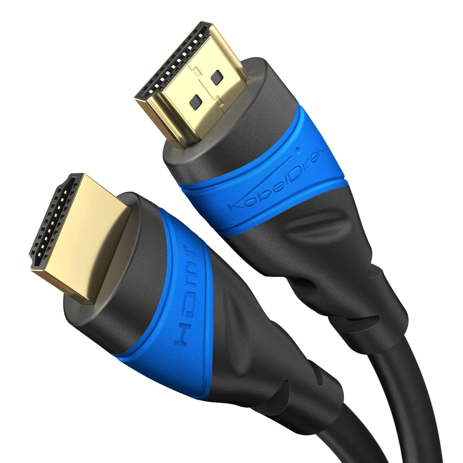

Jos on liian kallis ja on valmis ottamaan pientä riskiä niin KabelDirekt 10 m 8K HDMI 2.1 Optical Ultra High Speed HDMI Cable, hinta +70 €. Mulla on CSL HDMI Cable 2.1 Fibre Optic - 8K 120Hz - 4k 240Hz - 10m - HDR10+ - 3D eARC CEC - HDCP 2.3 - HDMI Cable, mutta hinta on kalliimpi kuin KabelDirecktin joten ottaisin KabelDirektin. Todennäköisyys että saat toimivan kaapelin on suuri, mutta kannattaa muistaa että saattaa tulla maanantaikappale ja joutuu palautus- tai vaihtopuuhiin. Tämä on Amazonilla suht helppoa eikä tule itselle kuluja.
E: Niin ja myös Ruiprolla voi tulla kaapeli joka ei toimi. Jokaisen linkin takaa löytyy 1 tähden arvosteluja joissa valitetaan ettei toimi RGB/10bit/4:4:4/120/HDR, mutta suurin osa 5 tähteä kun ongelmia ei ole.
E2: Myös KabelDirekt on sertifioitu.

Siis onhan tuo 70 € KabelDirekt myös Certified, nyt just tajusin katsoa. No senkin puolesta ei ole Ruiprolle (tai Phoossnolle) tarvetta maksaa kovempaa hintaa.
"OFFICIALLY LICENSED - Certified Ultra High Speed HDMI Cable meets the quality specifications of the 2.1 standard. Only cables with certificate guarantee support for all HDMI 2.1 functions such as 8K resolution, Dynamic HDR, VRR or eARC"
