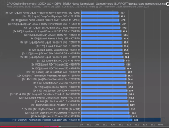

Kyllähän se koko rajoittaa tehoa, tuossa GN:n testi 200w kuormalla vanhalla am4 prossulla:
Noin 7 astetta isoveljeään isommat lämmöt tuossa testitilanteessa. Ero supistuu jos prossun lämpökuorma pienempi.

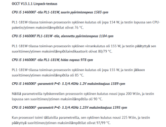

Löyty venäjänpoikien testi tuosta ministä 14600kf prossulla, konekääntäjän läpi vedettynä:
Testi on ilmeisesti umpinaisessa Define 7 tehty , joka ei tämän päivän mittapuulla ole kovin tuulettuva kotelo.

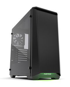

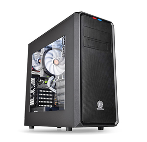

Tämmönen multa itse asiassa löytyy nyt tuosta pienemmästä kopasta, mutta en ole varma sopiiko kiinnitykset ollenkaan ja tuollakin jo yli 10 vuotta ikää niin mietin, että kuinkakohan on vielä käyttöaikaa jäljellä...
Hyvällä lykyllä kestää vielä vuosia jos on edelleen toimiva. Sopivuudesta en osaa sanoa varmuudella, tämän mukaan sopii jos ostaa Thermaltaken valmistaman Asetek Lga1700 mounting kitin ja "use the 1151 brackets with the LGA1700 standoffs" Reddit - The heart of the internet
Vaikuttaa niinsanotusti sketchyltä.

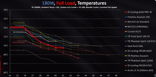

Katoin nyt uudestaan tuon hwkanukkien testin niin siinä A620 häviää PA120 yhden asteen amd-alustalla, Intel-alustalla (joita tässä nyt kovasti tuon 14600k-tarjouksen myötä on ollut tapetilla) A620 voittaa kahdella asteella. Marginaaliset erot, mutta Intelille siis jopa parempi kuin PA120. Oma Sulo Vilenini osti pari vuotta sitten pa120 väriloisteversion Proshopin synttäreiltä kun oli 29.90€. Tuolla se nyt vartoo ja odottelee töihin käskyä jos sattuu AIO leipomaan kiinni :D

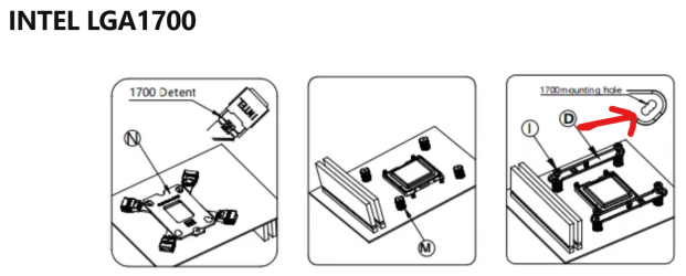

Thermalright Phanton Spirit 120 se olen asentamassa LGA1700 kannnalle niin onko normaalia, että nuo metallilevyt joihin cooleri tulee kiinni ovat vinossa?
Ei ole normaalia.
Netistä ohjekirja kaivettuna sanoisi, että raudoissa on kolme pykälää, joista keskimmäiseen kuuluu LGA1700 kannalla laittaa ruuvit:
edit: hidas
Noniin, nyt on luotisuorassa. En tajunnut, että keskelläkin oli oma kolonsa ja katsoin että oli joko uloimmat tai sisimmät.
